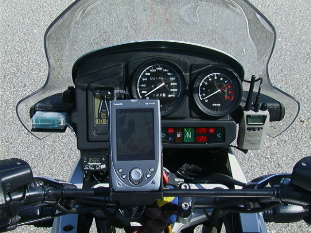

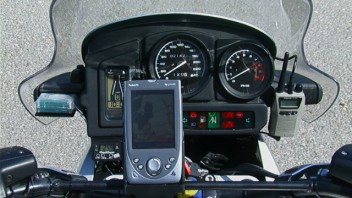

Möchte meinen PDA am Motorrad anbauen.
Brauche Halter und anderes Anbaumaterial.
Habt Ihr ein paar Anbautips od. Links für mich.

Wenn Dir so eine Variante gefällt, dann könnte ich Dir ein paar Tipps geben. ;D
LG
Roland
Hallo
Nette Lösung besonders interresiert mich die Verbindung PDA Helm,PMR Funk Helm.
Wie kann ich den Pda vor Regen schützen?
Pit
Verbindungen :
PDA --> Motorrad (fixe Verkabelung siehe auch Foto) dann in eine MIT-100 oder Kombinationskabelsatz von CONRAD

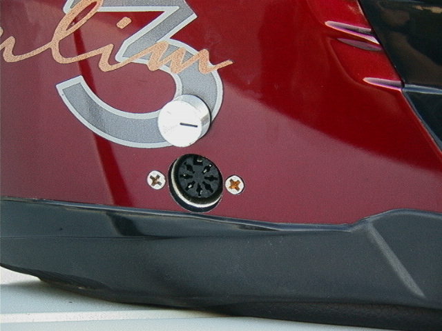

Motorrad --> Helm (via Spiralkabel und DIN-5pol Winkelstecker siehe Fotos)
Regen? Via Verhüterli über den ganzen PDA samt Brodit. :gap ;D (Muss ich mal ein Foto machen.)

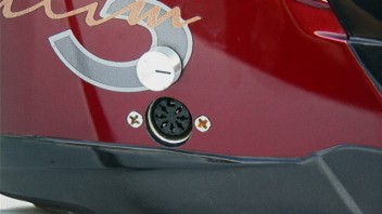

Nur so interessehalber: Hast Du den Anschluss und den Regler selbst in den Helm eingebaut? Und wenn ja, verkraftet ein Helm solche Eingriffe ohne "die strukturelle Integrität der Außenhülle" zu gefährden?
[/leicht OT]
Ciao
Gloern
ZitatAlles anzeigenOriginal von gloern
[leicht OT]
@KalliR:
[/leicht OT]
Ciao
Gloern
Ja, ich habe das alles selber eingebaut. Und laut Physik und Spannungslehre ist ein "rund" gebohrtes Loch kein großer Eingriff, zumal er am unteren Helmrand liegt.
Also ich kann mit dem Umbau gut schlafen.
;D
Außerdem sind (werden immer noch) die Rennhelme genau so umgebaut.

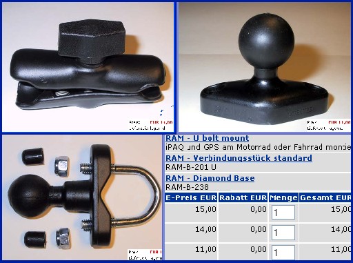

>> Und Infos zur sicheren Befestigung des PDA am
>> Lenker meiner BIG interessieren mich immer! ![]()
Wenn Du möchtest kann ich Dir ja ein paar Fotos von meiner Halterung senden.
