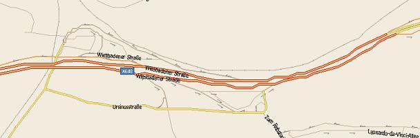

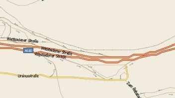

    2. bei geringen Zoomlevels werden die Karten von MapPoint und AutoRoute sehr unnatürlich dargestellt. Selbst mehr oder weniger gerade Strassen wirken dann wie von Hand gezeichnet. So sind z.B. div. Zacken enthalten, bei Autobahnen ist der Mittelstreifen breiter als die Fahrbahnen selbst usw.
    D.h. die Qualität des Kartenmaterials ist bei einem Zoomlevel kleiner 5 aus meiner Sicht nicht mehr wirklich brauchbar (siehe beigefügten Ausschnitt).
