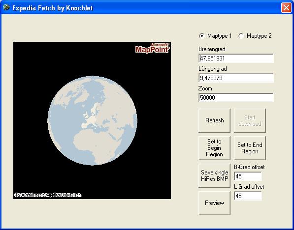

  • hm, könnte es sein, daß das Programm mit "Division by Zero" abstürzt, wenn man den Offset auf 0 setzt? ;)
    Außerdem fiel mir gerade noch auf das beim festlegen der Start- und Endwerte (zumindest laut Popup) nicht die eingegebenen Werte übernommen werden .. der Nachkommateil wird abgeschnitten.
    Ich hab auch gesehen, daß die Defaultwerte beim Programmstart 47,95... und 9,47... lauten .. wenn man aber Nachkommawerte eingeben will muss man einen Dezimalpunkt verwenden, also 47.95... sonst schneidet der Server nämlich die Nachkommastellen ab.

    also bei mir steht im default 47.651931 in der textbox also mit punkt und nicht mit komma
    nachkommawerte werden wie in programmierung üblich mit . angegeben

    Du hast zwar das Thema mit Punkt und Komma inzwischen auch schon angeschnitten, da ich den Text jetzt aber getippt habe, poste ich ihn halt auch ;-). Ausserdem legt auch Deine aktuelle Version bei mir die Koordinaten beim Starten immer mit Komma vor.
    Meine Kalibrierungsprobleme mit Deiner Karte kamen durch das nachfolgende Punkt-Komma Problem :
    Man muss sowohl den Breiten- als auch den Längengrad in Deinem Progi in der Form 47.651931 also mit Punkt als Kommazeichen ;) und nicht, wie es Dein Progi beim Starten vorlegt, mit Komma als Kommazeichen eintragen. Im OziExplorer dagegen muss dann bei der Kalibrierung, sowohl im projection setup als auch bei den beiden zusätzlichen Punkten, in dem Modus Lat/Long Anzeige : Winkel aber mit Komma als Trennzeichen kalibriert werden.
    Kein Witz, das ist echt so. Zumindest bei meiner OziPC Version 3.95.3a.
    Du kannst das auch dadurch verifizieren, indem Du in Deinem Progi mal eine Karte auf Basis von mit Komma separierten Koordinaten ziehst und dann einfach das Komma gegen einen Punkt austauschst. Die Karte verschiebt sich dann sowohl in Deiner preview als auch in der gezogenen Karte entsprechend.

  • achso nochmal zu dem komma thema
    fällt mir gerade ein...
    also ihr wollt mir wirklich erzählen das wenn ihr das programm startet dort in den textboxen kommas stehen anstatt ein punkt?
    ich konnte das bei mir nicht nachvollziehen
    ihr müsst auf alle fälle punkte verwenden
    macht doch mal einen screenshot *g* aber faket ihn nicht :gap
