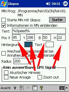

    Ich habe endlich "Glopus" functionieren im meine ppc und sehe auch der Km/h anzeige aber wenn ich mein MN starte ......bekomme ich wenn ich 99 km/h farhe die anzeige 99 km/h und wenn ich 100 fahre bekomme ich die anzeige .00 km/h???
    So wenn ich zb 144 fahre siehe ich .44 km/h.
    Ich denke das der 1 weggefallen ist weil das tekstveld??
    zu eng ist.
    Wie kann ich das endern????
    Ich nutse der BMNEE dali 5.01 skin.
    Gr Ad

    @ hoba: experimentiere doch ein wenig mit den Parametern
    der Geschwindigkeitseinblendung.
    Ich denk, Du weißt wo ?
    Testen kannst Du das auch im Simulations-Modus.
    vlG bab
    Ich benutze die Dali Skins nicht,
    auch habe ich nicht die aktuellste Version von Glopus
    sonst würde ich Dir die Parameter nennen.
    Auf die Endung km/h habe ich verzichtet, dadurch kann man die Anzeige noch größer wählen.
  • @hoba
    Wenn Du "nur" die Einblendung von Glopus nutzt, dann vergrößere einfach den Wert für die Breite um 5.
    Wenn Du die Geschwindigkeit über die MNinfo.ini über Glopus einliest dann veringere den ersten Wert um ca 5 dann sollte es klappen.
    Frank
  • Hallo hoba,
    es reicht schon, wenn Du in der von bab gezeigten Seite von Glopus die Einheit km/h entfernst (wie man sieht, hat er das auch gemacht). Dann haben die Ziffern mehr Platz und daß die angezeigten Zahlen die Geschwindigkeit sind, versteht sich ja von selbst.

    Ich habe den Parametern geandert?? und jetz siehe
    ich alles .
    Danke alle
    AD
