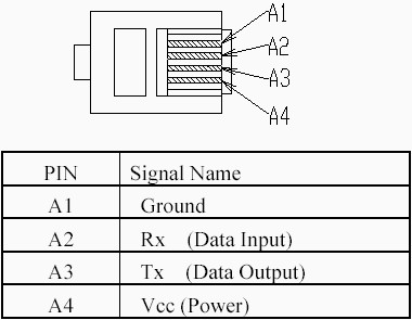

    Nun bin ich mutig und stelle hier mal die Frage nach einem Kabel für diese Maus.
    An der Maus ist ein RJ 45 Stecker. Die RJ 45 Kupplung hat dann einen Abzweig: einmal zur Stromversorgung aus dem Fahrzeug, einmal den Stecker zum iPAQ. Hier suche ich ein Verbindungskabel ohne Stromversorgung. Für eine Nutzung ausserhalb des Fahrzeuges ist dieser Teil völlig überflüssig und nur Ballast.
    Zur Stromversorgung der Maus reichen -4- Mignon-Akkus aus. Das klappt schon recht gut.
    Wo also kann man so ein Kabel bekommen, oder mit welchen Pin-Belegungen kan man es selbst herstellen.

  • Hi
    Dieser Telefonstecker nennt sich RJ 11 ( er ist 4 adig )
    Mit deinen 4 Mignon Zellen.
    mmmh,
    Die Maus und auch dein PDA brauchen jeweils + 5 Volt
    zur Steckerbelegung
    geh`mal auf die sehr schöne homepage von Karl
    www.kkoeniger.at
    unter Tipps zu BMN(MN findest Du auch
    Steckerbelegungen diverser GPS-Empfänger
    Habe gerade das Bild dort runter geladen und unten angehangen.
    vlG bab
    klappt ja toll!
    Danke für die Info über die genaue Bezeichnung für den Stecker. Mal sehen, ob ich mir einen basteln kann.
    Ich habe auch schon versucht mir Infrmationen bei http://www.gpskabel.de einzuholen. Die kommen bestimmt auch noch.
    Die Sache mit den - mmmmhhhhh - 4 Akkus funktioniert bislang. Einen Langzeittest habe ich och nicht hinter mir. Aber die Akkus haben 1,2 Volt, mal 4....
    Zumindest für Tests reichts. Aber ich bin für Anregungen stets offen.
