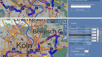

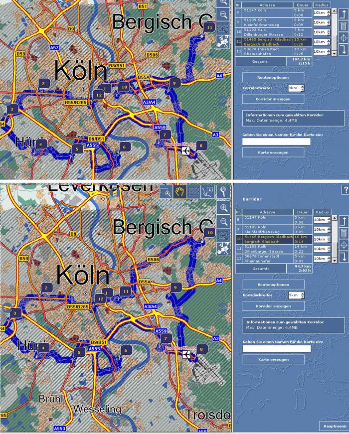

  • Hi
    Naa, in dem Bild habe ich mal in der unteren Hälfte Routenpunke 10 und 11 getauscht.
    Klar, das neuberechnen , schauen ob`s passt, geht am Notebook viel eleganter, schneller.
    Jetzt kann man die Data.ini, nach Vorschlag von Hägar auf den PDA kopieren ( und um benennen " Routenpunkte.ini ")
    Oder sich alternativ die Notebook Version gleich zulegen.
    Aber ich denke, mit ein wenig grober Ortskenntnis geht das auch auf dem PDA.
    vlG bab
