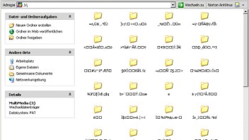

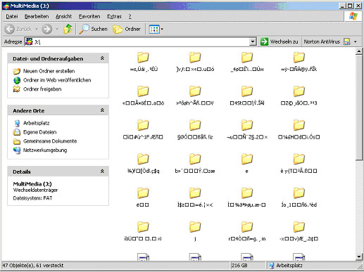

    ich habe eine 512 MB Karte von Dual (SD) gekauft und möchte dort ganz Deutschland aufspielen.
    Ich habe die Dateien mit dem internen Cardreader des Rechners direkt auf die karte kopiert. Nach dem Kopiervorgang kann ich alle Dateien sehen und es sieht in Ordnung aus. Wenn ich die Karte nun aber herausnehmen und dann wieder reinstecke habe ich nur kryptische Ordnernamen (auch viel mehr Ordner als vorher) (siehe Anhang).
    Ich habe es mit kleinerer Karten versucht und da geht es ohne Probleme. Ich habe auch die Dateien einzeln kopiert und da trat das Problem auch wieder auf.
    Eigentlich hätte ich ja gedacht, dass evtl. die Karte oder der Kartreader eine Macke haben, aber bei kleinen Karten machen sie es ja auch.

  • Hallo Petchni,
    hmm mehrere Punkte:
    - wie schaut es aus, wenn man eine Datei vom PDA Hauptspeicher direkt auf die leere Karte kopiert?
    - es gibt Cardreader, die können keine großen Karten verwalten => mal mit einem anderen probieren.
    - wie und wo ist die Karte formatiert worden? FAT, FAT32? Wie man hier so liest sollte man nur mit FAT formatieren, XP scheint eine Macke beim Formatieren mit FAT32 zu haben. Aber laut Deinem Bild scheint es ja FAT zu sein.
    Hoffe für den Anfang ein paar Hinweise gegeben zu haben. Probier das mal mit der leeren Karte und direkt etwas vom PDA auf die Karte kopieren. Wenn dies funktioniert tippe ich auf den Cardreader.
