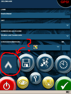

    Ich bekomme bei manchen Seiten statt eines leeren Aktionsfeldes (welches durch die darunter liegende Grafik dargestellt wird) eine Optionsfeld oder sonstige merkwürdige Symbole (z.B. den Auf- bzw. Ab-Pfeil...), und habe keine Ahnung, wie ich den wegkrieg... :-D)
    In der ScreenDescGer.dat ist dafür folgende Zeile eingetragen:
    OK=270, 524, 479, 613, 9
    Egal, was ich als letzte Ziffer eingebe (hab schon von 0 bis 10 alles ausprobiert...) ändert an dem Problem entweder gar nichts oder zeigt entsprechende andere Darstellungen (Dropdown; Text mit oder ohne ">" davor...)
    in der Zeile davor für "Cancel" gibt's überhaupt keine Probleme...
    Cancel=0, 524, 108, 613, 9
    Eine Idee...?!? ?( ?( ?(
    PS: Nicht wundern über die Auflösung... wird ein VGA-Skin für den Toshi e800... :D
  • Sowas kriegst du nicht weg. Daran haben Dali und ich uns auch schon die Zähne ausgebissen!
    Die einzige Möglichkeit ist, eine 2 anzugeben, so dass der Text angezeigt wird. Dann einfach die Button-Größe vergrößern, so dass der angezeigte Text unter eine andere Schaltfläche "rutscht".
    Ist zwar Pfusch, läuft aber! ;)

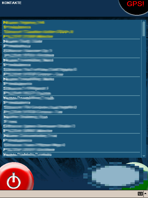

    Noch eine Kuriosität: bei Antippen des Buttons "Kontakte aus Outlook" passiert folgendes...
    (wie gesagt, erst NACH dem Antippen, vorher alles ok...) ?(

    Das mit dem Pfeil bei Kontakte kriegst Du nicht weg.

    Meine Lösung zum dem Pfeil-Problem: auch per Text-Button (also "...., 2") und dann als erste x-Koordinaten "-300" angegeben - geht bei mir recht einfach, weil Kontake bei mir ganz links sind... :D
