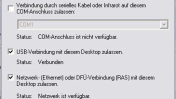

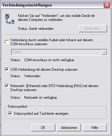

  • Hardreset: PDA zurücksetzen (wo an deinem PDA, ist in der von mir schon mehrfach zitierten Bedienungsanleitung zu finden :) )
    Meine Active sync Einstellungen sehen folgendermassen aus:

    Wenn Du meine Einstellungen (die im Bild) genau so hast, dürfte Active Sync über Infrarot doch gar nicht funktionieren... naja, egal.
    Mach doch bitte mal ein Hardcopy vom Menüpunkt "Datei" (oder "Files") im Active Sync auf dem PC....
  • Hi HSV Michi!
    sieht so aus wie bei Dir; nur bei USB steht: "verfügbar" statt "verbunden"...
