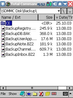

    Ich denke mal, Du hast ein subjektives Problem! Bei mir speichert EBackup 19 MB ab.....
    Original von HSVMichi
    Und Registry wird auch mitgesichert.....
