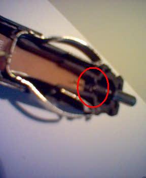

  • Hallo zusammen.
    so nach nun mehreren Monaten Wartezeit habe ich meinen Seidio G2500 für den Dell Axim x3/x30 bekommen.
    Auspacken, Montage auf dem Proclip mit Kugelgelenk (Fotoarchiv vorhanden) und ab damit in meinen Skoda Superb.
    Angeschlossen, Dell rein, TT3 starten und ..... TOLL alles OK, ich zufrieden.
    Jetzt nach 2 Wochen auf einmal kein Strom. Ich habe den ZigAnz geprüft, OK. Dann habe ich den ZigStecker zerlegt (geht einfach aufzuhebeln) und siehe da die Feder hinter dem PLUS-Kontakt ist durchgeschmort!!!.
    Also neuen Stecker von Conrad mit 2A Sicherung angebaut, an die Halterung, dann in den ZigAnz.
    Es raschelt und nach 5 Sekunden ist alles tot.
    Der PDA war nicht in der Halterung, nur die Maus war dran.
    Alles wieder in die Bude, ZigStecker zerlegt und siehe da die Sicherung ist durch.
    Laut Angaben Seidio zieht der nur 1200mA für Halter, Verstärker, Maus und PDA. extern sind ~600mA möglich.
    Da ich nur die Maus und den Halter hatte tippe ich mal auf was schwereres. Und das wo ich doch in 2 Tagen von Hamburg nach Fürstenfeldbruck zu einer Hochzeit muss und dann mit meiner Frau noch 4 Tage durch München muss.
    Hat einer schon ähnliche Erfahrungen gemacht? Gibt es eine Lösung? ?(
    cu all on the street
    ich hatte solche Probleme nicht, daher allgemein: Entweder der Seido oder die Maus oder eines der Kabel hat einen kurzen.
    Also:
    Maus von der Seido abmachen. Kabel abmachen. Kabel mit Ohmmeter auf Kurzschluß prüfen. Dabei am Kabel wackeln. Dann Kabel an Seido und ZigConverter machen, anstecken. Wenn die Sicherung wieder durch ist, ist der Seido hin. (Das vermute ich übrigens!)
    Evt. auch Test mit PDA und Maus ohne Seido - wenn das geht kannst Du zumindest navigieren.
    die Probe ohne Maus habe ich nicht gemacht X(, ein Ohmmeter besorge ich nachher bei Conrad (Angebot klein und nur 4,95Euronen :D ), eine (oder besser 2) Feinsicherungen auch.
    Ich glaube auch eher das es am Seidio liegt, denn die geschmolzene Feder im ZigStecker ist sicherlich mit mehr als 2A weggeschmort (Puh, kein Brand :firedevil ) .
    Nur Stecker/PDA/Maus geht leider nicht, da ich keinen passenden Kabelsatz habe (Seidio ist Aktiv-Halter).
    Oder kennt jemand die Steckerbelegung Dell Axim x3i / TT-Maus (RJ-11) ? (Wenn ja dann her damit).
    Danke trotzdem.
    cuX( :firedevil
