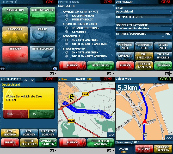

erstmal: Gratulation zum V2.2 Skin! Auch wenn ich der Xte bin der das sagt: SUPER GEMACHT !
Es gibt aber noch einen Effekt, den ich gerne berichten möchte. Ich benutze den Medion 2.0A, der mit Deinen Skins grundsätzlich gut läuft.
Das Medion-Bundle hat Chipkarten dabei, die offensichtlich etwas "langsam" sind. Ich habe mir den Navi-Start auf eine der Tasten auf der Frontseite gelegt, so dass man nur 1 Taste drücken muss um den PPC einzuschalten und das Navi zu starten (gut wenn der PPC im Auto in seiner Halterung steckt). Manchmal erkennt das Naviprogramm die Karte nicht und gibt eine Fehlermeldung aus "installieren Sie zuerst eine Karte", die man mit OK bestätigt, und das Prog schliesst sich wieder. Dann drückt man einfach nochmal auf den button und alles ist ok.
(Der Effekt tritt nicht auf, wenn man zuerst den PPC startet, kurz wartet, und dann das Navigationsprog. aufruft)
Mit Deinen Skins geht das jetzt nicht mehr: Die Fehlermeldung kommt nicht und man kann das Programm anschliessend auch nicht (=nie!!) mehr neu starten. Es braucht erst den hard-Reset auf der Rückseite.
Ich denke, dass das Grundproblem NICHT bei Deinen Skins liegt, sondern dass Navigon nicht lange genug auf "träge Speicherkarten" wartet. Trotzdem ist eine Verschlechterung ggü. den original Skins feststellbar, denn die Fehlermeldung kommt nicht. Ich vermute dass man das Prog nicht unter Deinen Skins nicht beenden und anschliessend nicht erneut starten kann, weil es im Hintergund noch läuft.
Lässt sich das noch in einem update korrigieren?

@Speedynav:
Ja, diese Version unterstützt nun auch alle neuen Funktionen des aktuellen ALDI-Bundles! ![]()

Nur eine Frage am Rande:
Weshalb gibt es im Standort-Modus den (funktionslosen) Button Straße sperren?
Danke! ![]()
Zum Standort-Modus: Natürlich hätte ich noch ein Bild machen können ohne den zweiten Button. Ich fand es nicht gerechtfertigt, da dies mehr Speicher kosten würde und man am Screen keinen Platz gewinnen würde.
Es gibt ja auch in anderen Menüs immer Schaltflächen, die gelegentlich keine Funktion haben.
