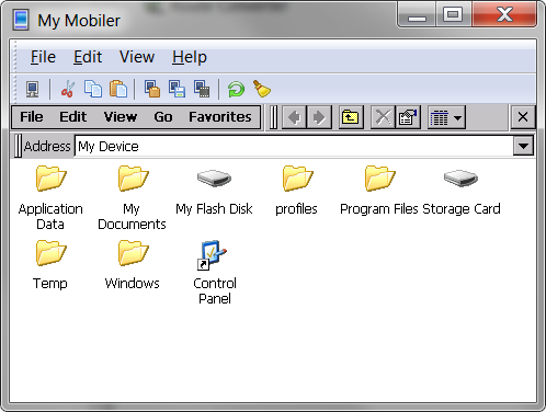

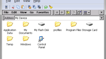

...Ich überspiele die RegionsMaps,von der DVD auf die SD Karte,und diese stecke ich dann ins Navi?
Richtig, genau so!
Dann ruft du den Explorer auf dem Navi auf! Er ist voll mit dem auf dem Windows-PC identisch.Und dann?Ich habe auf dem internen Win Exlorer keine Option gesehen,wie zum Beispiel Bearbeiten-Kopieren u.s.w.
Doch, der Explorer ist nur in englischer Sprache. Siehe mein angehängtes Foto.
Menüleiste:
File = Datei
. Open = Öffnen
. New Folder = neuer Ordner
. Delete = Löschen
. Rename = Umbenennen
. Properties = Eigenschaften
. Sent to = Senden an
. Close = schließen
Edit = Bearbeiten
. Undo = Rückgängig
. Cut = Ausschneiden
. Copy = Kopieren
. Paste = Einfügen
. Paste Shortcut = Verknüpfung einfügen
. Select All = alles auswählen
View = Ansicht
. Large Icons = Große Symbole
. Small Icons = Kleine Symbole
. Details = Details
. Arrange Icons = Symbole anordnen
. Refresh = Aktualisieren
. Options = Optionen
Go = gehe zu
. Favorites = Favoriten
. Back = Zurück
. Forward = Vorwärts
. My Dokuments = (zum Ordner) Meine DokumenteSymbolleiste: (von links nach rechts)
- Zurück (Vorher aufgerufener Ordner)
- Vorwärts (Danach aufgerufener Ordner)
- Übergeordneter Ordner
- (ausgewähltes) Löschen
- Systemeigenschaften
- Anzeige
. . . Large Icons = Große Symbole
. . . Small Icons = Kleine SymboleOrdnerbedeutung:
Storage Card = die SD-Karte
My Flash Disk = die interne SpeicherplatteDu bedienst ihn am besten mit einem Kugelschreiber (ohne Mine), ist bei unserem kleinen BS einfacher als mit dem Finger.

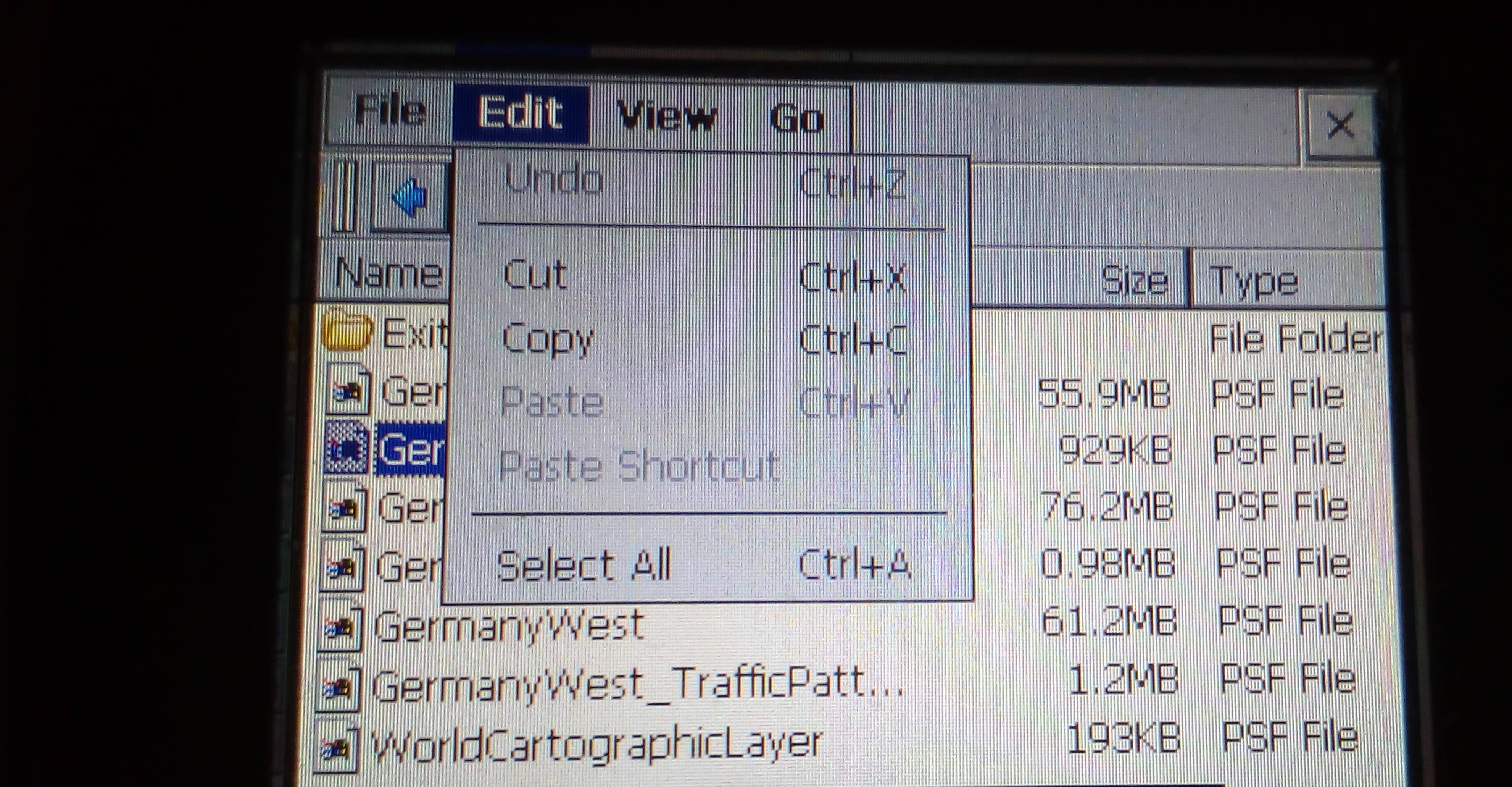

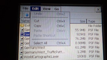

Oh,es ist mir so peinlich,das ich so blöde bin,ich bekomme das nicht hin,mit der Speicherkarte auf den MFD.
Also,muss ich noch einmal fragen:017:
1.Win Explorer aufrufen.
2.Auf Storage Karte tippen.
3.Auf MapRegions tippen.
4.Edit tippen.
5.Select all tippen(wird blau,was ich haben möchte)
6.Und dann?Wieder Edit tippen und Copy?Habe ich gemacht und habe wieder den Blauen Ordner.
Wie dann weiter?Wo finde ich dann den MFD?Dazu,müsste ich mit dem Blauen Pfeil(antippen)zurückgehen auf die Anfangsseite,dort ist mein MFD, dort könnte ich Myflash öffnen,und Paste drücken?
Aber sind, in dem Moment,wo ich die Seite zurück gehe, zu mein flash,die Blau markierten Karten,die ich haben möchte,immer noch auf Abruf?So wie beim Computer,kopieren-einfügen mit der Maus?Nur das hier mit dem antippen des Pfeils oben rechts gearbeitet wird?
