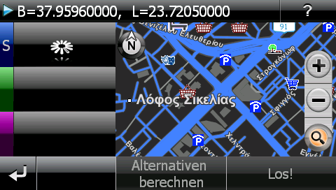

In der aktuellen Version der Maps ist die Beschriftung der Karten Griechenland in griechischen Buchstaben. Die Eingabezeile der Adresssuche (bei lateinischer Tastatur!) erscheint in lateinischen Buchstaben, die Vorschläge sowie die Beschriftung der Karten ist in griechischen Buchstaben. Das macht die Zieleingabe praktisch unmöglich: Beim Ort könnte man sich ggf. noch mit der Postleitzahl behelfen, aber bei der Straße ist's dann vorbei. Ich nehme an, daß das ein Umsetzungsfehler der Karte ist, oder? Gibt's eine ältere Version, in der die Orts-/Straßenbezeichnungen in lateinischen Buchstaben erscheinen oder gar ein Fehler-Release von Medion?

Wie ich schon schrieb - die Orte kann man über die PLZ eingeben (bei Ziffern sind unsere m. W. arabischen [!] Zeichen wohl weltweit konkurrenzlos), aber bei Straßen ist's dann spätestens vorbei. Und die großen Orte sind nicht gerade das, wofür ich das Navi brauche - mein Urlaubsdomizil in Griechenland finde ich jedenfalls nicht, obwohl es in maps.me als POI vorhanden ist.

Danke, aber das macht nicht wirklich Sinn: Auch in Google Maps sind die Straßen in lat. Schrift bezeichnet, genauso wie meine Buchungsunterlagen - und die findet GoPal nicht! Kann man da eigentlich auch Koordinaten eingeben? Dann könnte ich mich wenigstens wieder zum Ferienhaus führen lassen!
Na ja, ist wohl in GoPal nicht möglich. Und den Umweg über Koord465 werde ich den mitreisenden Damen (u. A. der besten Ehefrau von allen) wohl nicht schmackhaft machen können. Das Ferienhaus kann ich auf dem Weg wohl als home-Adresse einrichten, aber sonst ... müssen wir uns wohl auf maps.me und/oder mapfactor auf dem Smarty verlassen.
Gut, ich hab Koord. direkt in ein Startmenue eingebunden, da ist der Aufruf ganz komfortabel.
Hab's derweil mal mit den GoPal eingebauten Koord. versucht, bin da aber bei Versuchen ohne Manual an den richtigen Werten gescheitert. Das müsste aber auch gehen. Ansonsten, was ist mit "Ziel aus Karte"?
