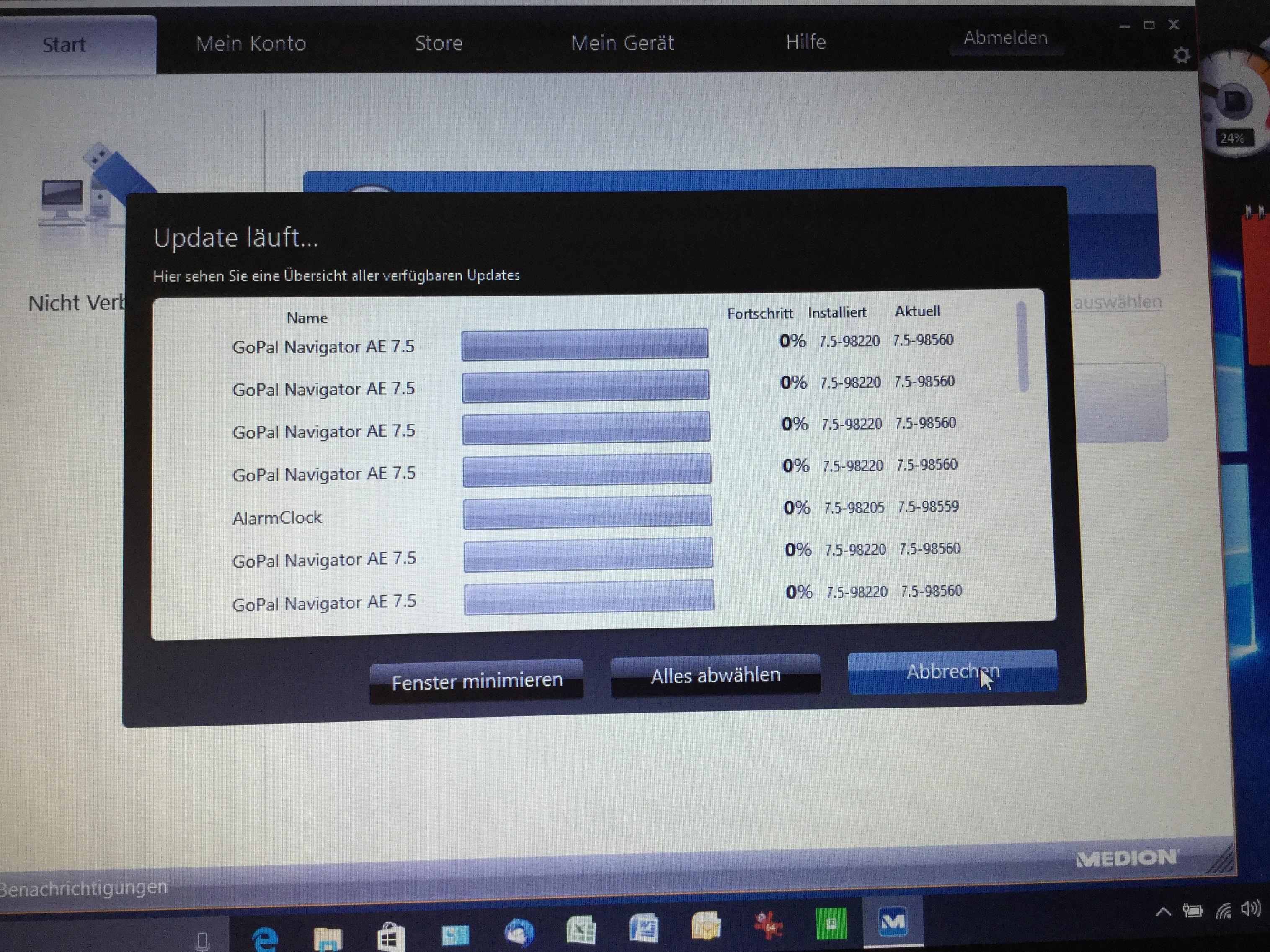

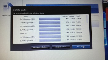

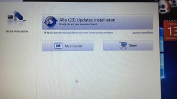

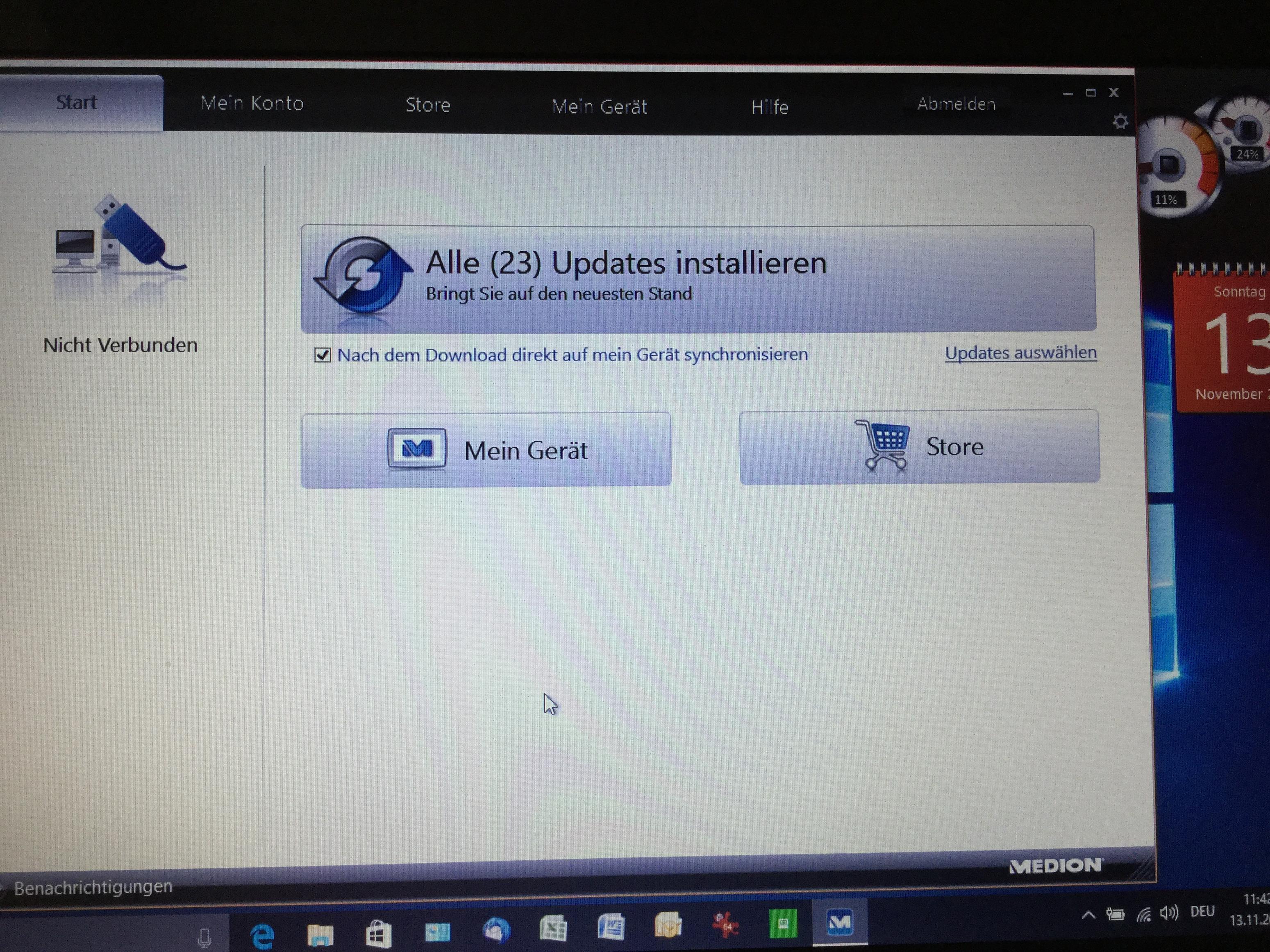

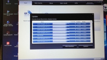

    Ralf, hier sind mal die Bilder. Also wenn ich die Updates noch nicht ausgewählt habe, laufen blaue Balken durch. Wenn ich sie dann ausgewählt habe, erscheint oben Update läuft, aber es passiert nichts.

  • Ralf, hier sind mal die Bilder. Also wenn ich die Updates noch nicht ausgewählt habe, laufen blaue Balken durch. Wenn ich sie dann ausgewählt habe, erscheint oben Update läuft, aber es passiert nichts.

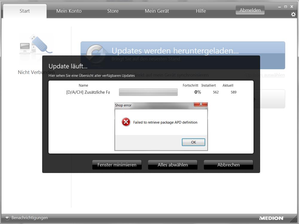

    Bei mir schaut's bei den POIs genauso aus, nur dass zum Schluss noch 'ne Fehlermeldung ("Shop error") hoch ploppt.
