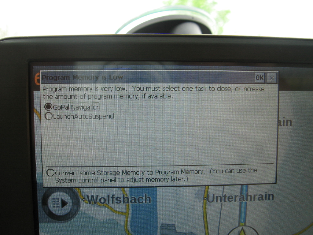

  • Hallo Leute,
    ich hatte ja gehofft, daß der Fehler mit Version 98560 verschwindet - leider nicht.
    Ich bekomme regelmäßig eine Fehlermeldung (siehe Anhang).
    Egal was ich tue, drücke oder verschiebe, keine Besserung tritt ein.
    Ich fahre mein Navi relativ 'schlank' POIwarner4 / Poibase mobile ist drauf aber sonst keine Speicherfresser.
    Hat jemand 'ne Idee?
    Danke im voraus und Gruß
    Jens

    Der Tipp bei PNav bzgl. PoiBase ist insofern etwas irritierend, weil ja der E5470 mit 128MB an RAM etwas mehr Luft haben sollte für jeden einzelnen Thread/Prozess.
  • Diesen Fehler hatte ich auch,ich habe dann alles neu aufgesetzt mit Minimalkonfiguration,seit einer Woche läufts tadellos.
  • Aber PoiBase ist schon eine große Belastung.
    Seit ich den Warner Light installiert habe läuft es ein bisschen besser, aber immer noch nicht optimal.
    Natürlich, streite ich ja auch nicht ab. ;) Nur bei ca. 128MB RAM sollte doch wohl genug Platz für beide Jobs sein, auch wenn vlt. der E5x70 wg. seiner höheren Auflösung mehr Speicher benötigt. Man kann ja mal mit dem Tool ResInfo analysieren, was wieviel Speicher benötigt. Das geht natürlich nur mit einem speziellen Startmenu (was sich nach GoPal-Start auch wieder beenden könnte).
  • Bei einer Strecke von 1200 km mit Vollinstallation 3x abgestürzt,dann habe ich alles weggelassen bis auf 0+1/Poi Warner light/Easy poi's
    nächste Langstrecke 600 km,kein Problem mehr.

    Die Tipps beeinflussen nur den int. Speicher (analog zum PC die Festplatte), nicht das RAM.
    Ich habe jetzt seit dem PNA465 immer Medion Navi's in versch.Ausführungen und SW Versionen gehabt.
    Das 7,5 ist Müll,wenn so weiter geht mit ärgern,kaufe ich mir ein Becker Navi.
    Kannst Du gerne machen, aber dort gibt's mit den POIs ebensolche Probleme. Und die letzte 7.5er ist schon recht stabil, freilich ohne die POIs! Dieses AddOn wird halt bei Medion nicht mit getestet.
    Um welche/n PNA geht's hier eigentlich bei Dir, den E5270? Hast Du auch das letzte ROM-Update gemacht?
