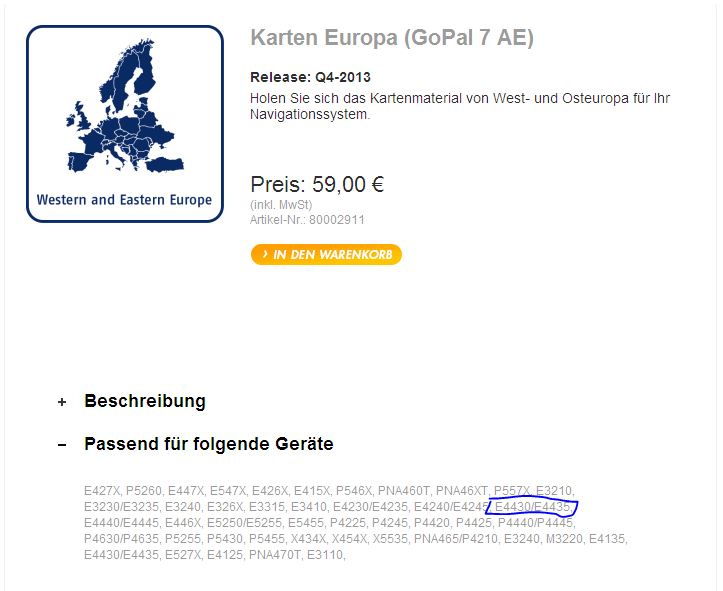

    Lt. GoPal Assistant ist das Kartenmaterial zu meinem Navi kompatibel.

  • Wie sagt Dir der Assi das?
    Kompatible Karten -> http://www.gopal-navigator.de/…C3.A4nde.2C_PSF-Versionen
    Du hast Dir ein reines Karten-Update zu GoPal v4.6 gekauft? OK, im Wiki steht doch alles drin -> http://www.gopal-navigator.de/wiki/GoPal_4.x_Installation

    Tja, was steht denn recht groß gleich oben in der 1. Zeile? :017: -> GoPal 7.0 AE!!! Und welche Version hast Du? :denk_002:
    Dass auch die 7er auf einem E443x läuft, ist hier nicht relevant, das es sich nur um Maps handelt.
