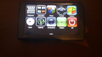

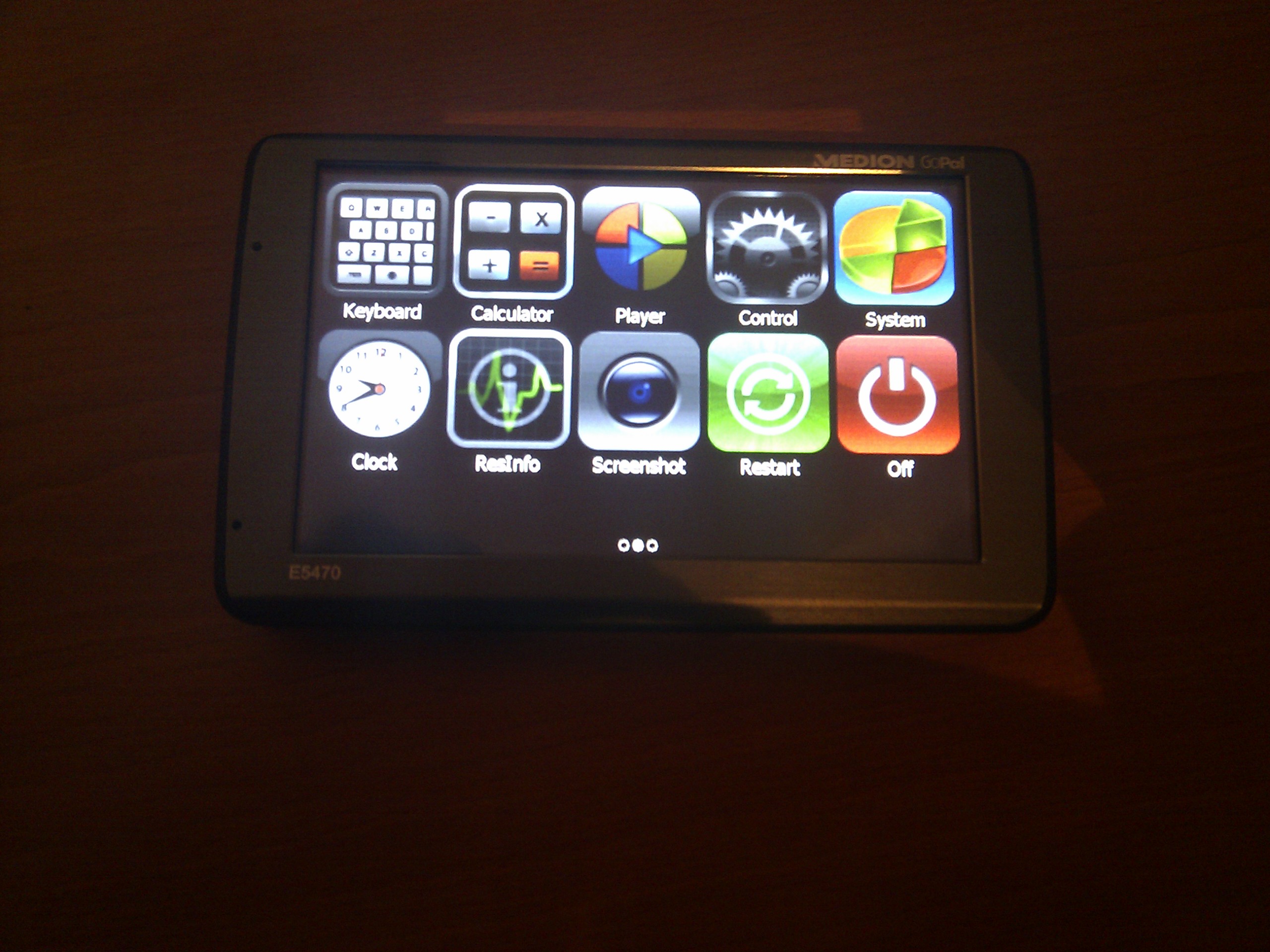

Ich erstelle Kein Skins!
Ich versuche nur das: Das Startmenue klinkt sich ja nur ein und unterbricht die Autostartkette.
Siehe Bild an!
Siehe Bild an!
Genau, schau Dir Manni's Menue an. Denn es muss neben GoPal auch noch eine Shell gestartet werden (geschieht über die *.lua's) und dies kann am besten von dort abgekupfert werden (wenn Du nicht gleich sein komplettes Menue installieren willst).
Danke Jungs,
Ich habe mir meine Start Menu selber gebastelt bzw. umgebastel.(Wie Bild oben zeigt!)
Meine Menü tstartet von Karte und Gerät ist am Original zustand.
