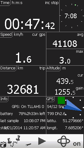

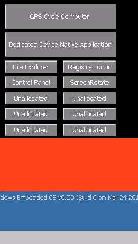

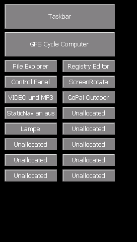

  • So für Navi Längskant kann ich jetzt GCC-Boot zum sofort Starten benutzen wenn ich GccBoot.exe in Menu.exe umbenenne .:top_002:
    Ich kann es nur nicht wenn GCC-Boot gestartet ist um 90 Grad drehen lassen wenn in GCC-Boot und GCC Hochkant haben möchte , das 90 Grad drehen muss ich vorher erledigen bevor GCC-Boot startet , aber das ist kein Problem für mich , ich brauche nur ein paar Zeilen Script Schreiben welches das Display dreht und GccBoot.exe startet , dann ist auch nichts abgeschnitten in GCC-Boot .
    Bild1 wenn Display nach GCC-Boot gedreht wird.
    Bild2 wenn Display vorm GCC-Boot Start gedreht wird mit MortScript Menu.exe .
    Bild3 und 4 wenn Taskleise ausgeblendet wird , per Hand , nicht automatisch.
    Gruß Manni
    MortScript Menu.exe
    Code
    Ganz = ScreenWidth()
    If ( Ganz > 240 )
    Rotate( 90 )
    EndIf
    Sleep (250)
    Run "\My Flash Disk\GccBoot.exe"
    Exit
