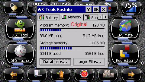

    Mit deinen Registry Einträgen wird auf mein E4460 mit GCC im Menü nicht die Schrift größer .
    Aber dafür andere Tools wie ResInfo und Explorer , vielleicht noch andere .
    Das ist auch Gut , das konnte ich unterwegs auch kaum erkennen .
    Habt ihr das in Hex auf euern S**** Navi ?
    Auf mein E4460 ist es nicht in Hex aber das müsste egal sein , kommt aufs selbe raus .
    In AHK
    RegWrite, REG_DWORD, HKEY_LOCAL_MACHINE, system\gdi\sysfnt, Ht, 4294967280
    RegWrite, REG_DWORD, HKEY_LOCAL_MACHINE, system\gwe\Menu\BarFnt, Ht, 4294967280
    RegWrite, REG_DWORD, HKEY_LOCAL_MACHINE, system\gwe\Menu\PopFnt, Ht, 4294967280
    oder , Edit so geht es nicht.
    RegWrite, REG_BINARY, HKEY_LOCAL_MACHINE, system\gdi\sysfnt, Ht, FFFFFFF0
    RegWrite, REG_BINARY, HKEY_LOCAL_MACHINE, system\gwe\Menu\BarFnt, Ht, FFFFFFF0
    RegWrite, REG_BINARY, HKEY_LOCAL_MACHINE, system\gwe\Menu\PopFnt, Ht, FFFFFFF0
    Bei euch heißt es aber auch SysFnt anstatt SysFont oder ?

  • Mit deinen Registry Einträgen wird auf mein E4460 mit GCC im Menü nicht die Schrift größer
    Aber die Kontext-Menüs!
    Klar - die Einstellungen gelten für alle Programme auf der Büchse.
    Auf mein E4460 ist es nicht in Hex aber das müsste egal sein , kommt aufs selbe raus.
    Ja. Man kann zwar auf dezimal umstellen, aber da ist die Änderung mühseliger als in Hex.
    Bei euch heißt es aber auch SysFnt anstatt SysFont oder?
    Natürlich - ist 'n Schreibfehler von mir!
