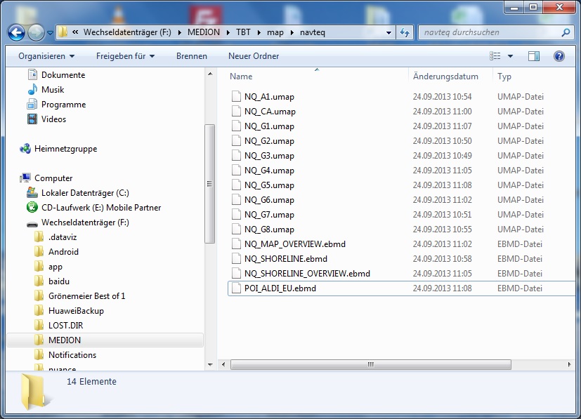

Die akttuelle app (20.09.13) wurde über google play heruntergeladen mit Aktivierungscode über Gutschein ALDI bei Kauf der Smartphonehalterung. Karten wurden auf externe Sd Karte im Ordner MEDION geladen. Fehlermeldung gibt es explizit keine, aber die Karten werden über die gestartete app nicht geladen, Menü der app ist aber vorhanden. Manchmal erscheint nur der GoPal Begrüssungsbildschirm, weiter passiert nichts mehr. Was läuft hier falsch? Wer kann helfen???? Mit freundlichem gruß Thomas

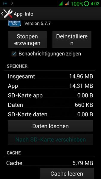

Hast du nach den Kartendownload die App "GoPal® Navigation 5.7.7" neu Gestartet?Edit : Lösch mal mal die Daten der App, unter Einstellungen-> Apps-> Heruntergeladen-> "Medion" an-tippen, dann : Cashe leeren & Daten Löschen. Neustarten.

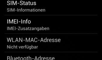

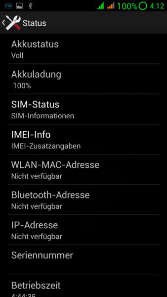

Oder Deinstaliere die app dann Neu Installieren oder gebe dem User Medion Support http://www.gopal-navigator.de/….php?51905-Medion-Support deine IMEI Nummer unter Einstellungen-> Telefoninfo -> Status->IMEI Info..

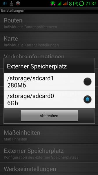

Die Auswahlorte im gopal Menü bzgl. des Speicherorts sehen bei mir anders aus:
Externer Speicherplatz.
/mnt/sdcard
5GB
/mnt/sdcard2
2 GB
beide ausprobiert
gleiche Fehlerproblematik

cache leeren, Daten löschen. done! aber auch o.E.

habe ich dir via PM einen Link gesendet.Was ich nicht versteh ist das du diese Pfade hast :
/mnt/sdcard (SD-Karte) 5 GB Frei
/mnt/sdcard2 ( 2 GB Frei interner Speicher, Speicherkapazität: 4 GB )Es Fehlt
/mnt/sdcard0 oder zumindest /mnt/sdcard1
ist die SD-Karte gemountet? -

Ich denke ja: Auch bei meinem Huawei gibt's nur den internen Speicher als "sdcard2" und die Speicherkarte als "sdcard".
Allerdings habe ich, nachdem das DL-Prob der Huawei-Besitzer von Karten sowohl für die Straßen-, als auch die OD-App beseitigt war, die Straßenkarte über den DL-Manager in den internen Speicher geladen, und da liegt sie nun:
\mnt\sdcard2\MEDION\TBT\map\navteq\NQ_XY.umap (15 Dateien). Die App (V 5.7.7) "funzt" damit.
cu - WoWe -
@WoWe
Hört sich gut an. -

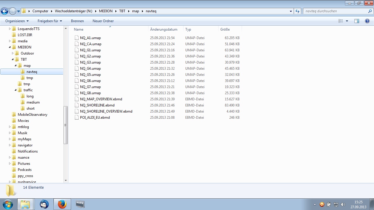

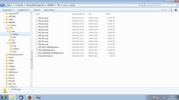

das ist ja interessant. Ich habe die ganzen Karten runtergeladen, bei mir sind das aber 14 Dateien!
Ist die -overview- dabei?
Sind bei mir auch 14 Dateien !
Sorry, der Dateimanager zeigt 15 Dateien im Verzeichnis an, aber "Speedcam" gehört eher nicht zu den maps, oder?
"Speedcam" wo hast du die den her ??
Keine Ahnung - Speicherdatum/zeit passt aber zu den 14 maps. cu - WoWe
Und was macht die "Speedcam" ? magst mir die zur Verfügung stellen ?
