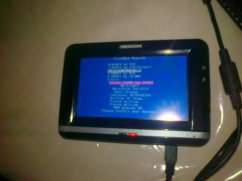

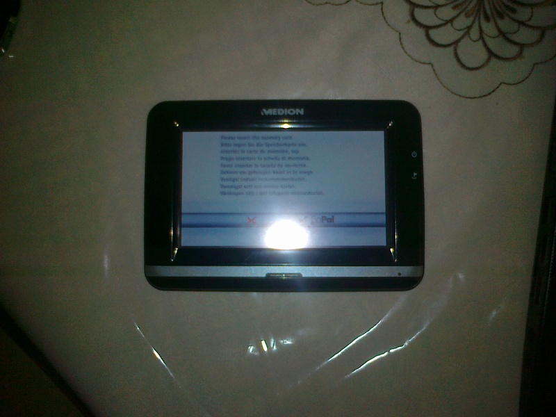

Ich besitze ein P4410 ,Nach dem Start bekomme ich immer die Meldung "Bitte legen Sie die Speicherkarte ein". Ich hab das Navi schon versucht neu aufzuspielen, vergeblich. Nach dem Neustart das gleiche "Bitte legen Sie ....". Ich habe mehrere Speicherkarten ausprobiert . Hat auch nichts gebracht ,
Servus & :welcome: hier im Forum!
Mhm, die Meldung kommt immer dann, wenn was fehlt: ein korrektes GoPal-Setup im int. Speicher. Also nochmals gem. Wiki Dein Setup checken.

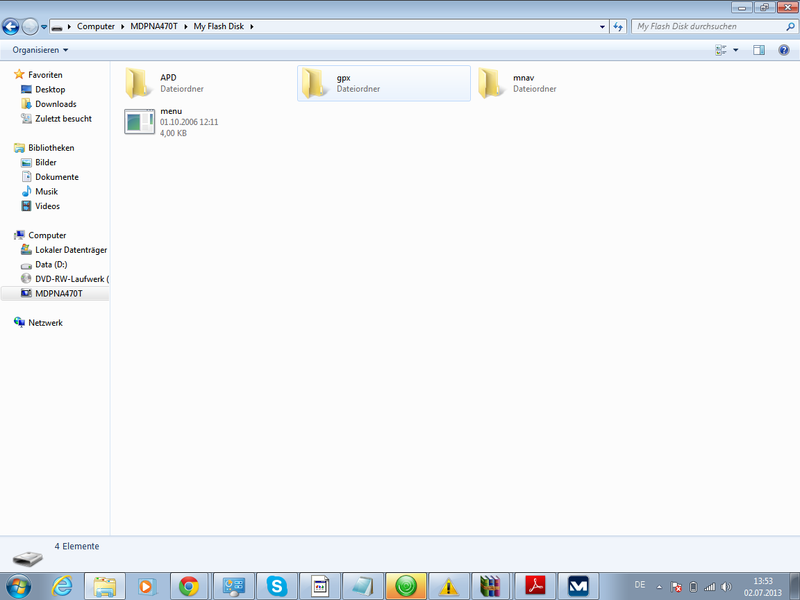

Eben,in deinem Bild gibt es auch kein INSTALL Ordner und auf SD ist nichts drauf.
Also ab ins WiKi und die ->Installationsanweisungen studieren. :002: -
