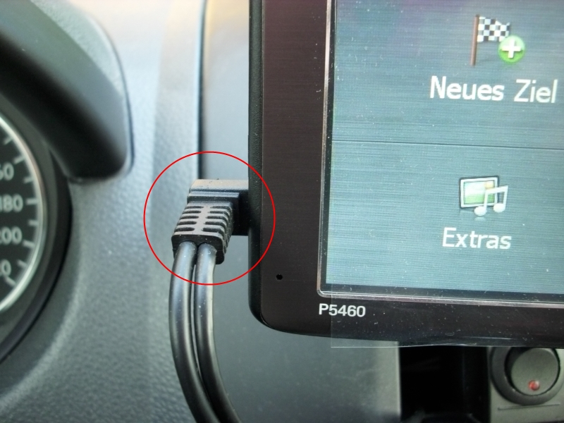

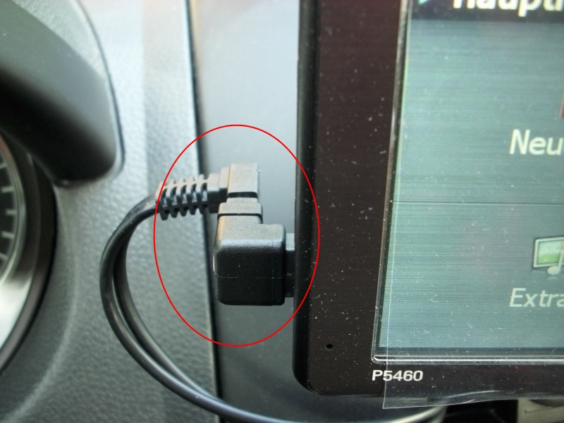

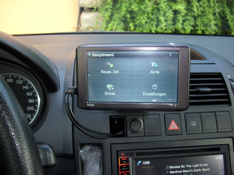

    NACHTRAG:
    So, jetzt habe ich das ganze mal provisorisch eingebaut und auch eine erste Fahrt von 150 KM absolviert. Der Adapter steckt direkt im Navi, Stromversorgung über das alte Netzteil von P5455, TMC über die imArmaturenbrett (+A-Säule) versteckte Wurfantenne. Der TMC-Empfang ist deutlich besser als mit dem P5455.
    Zur Verdeutlichung meiner Winkel-Problematik hier 3 Fotos:
    Gesamtansicht mit Adapter
    Detail: Adapter im P5460 - Kabel geht nach vorne weg.
    Detail: jetzt mit dem Wickel-Adapter - Winkel geht zwar nach hinten, der Adapter dann aber anstelle nach rechts eben nach links ab - macht auch keine Sinn.
    Wie man sieht, ist die einzige Lösung mit einer kleinen Verlängerung, welche nach hinten abgeht ins Armaturenbrett zu gehen und dort die Verbindung mit dem Adapter herzustellen.
