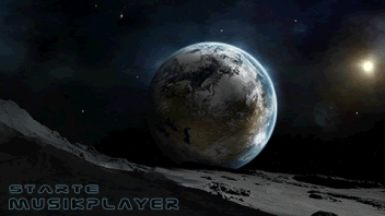

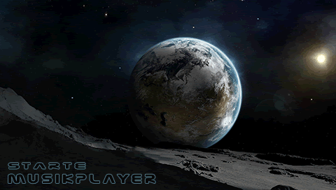

  • Hallo Arcticbear
    Eigentlich brauchst Du die Skin PFSkin.skn nicht verändern , nur die PFSkin.skn für das Extra Menü das Menü mit den zwei großen Buttons .
    Im Skin selbst brauchst Du nur das Bild und zugehörigen Anni Bilder ersetzen , dann hast Du sogar ein bisschen Anni .
    Die k70dialer.lua habe ich nach Ralf´s Vorlage geändert , für im Hintergrund .
    Bild ohne Schrift ist das Extra Menu , wenn ganzflächig angeklickt , mit Anni Schrift .
    VIDEO
    http://youtu.be/Z3rqH6jPirM
    Gruß Manni
  • Hallo Manni 123;
    Da hast du dir ja Arbeit gemacht. Danke schon mal, obwohl das nicht notwendig war. Denn, der Ablauf war mir schon klar!

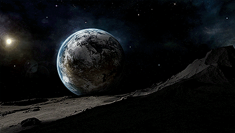

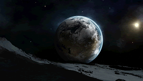

    In der PFSkin.skn habe ich eigentlich auch nicht viel verändert. Ich habe in den entsprechenden Skin480x272 Ordner lediglich die Bilder gegen eigene getauscht. (Ich meine die Background Bilder und die entsprechenden Animatioansbilder). Da meine Animationsbilder aber eine Größe von 480 x 272 Pixeln (also Vollbild) haben, muss sehr wohl in der PFSkin.skn aber dort lediglich die Größenangabe der Animationsbilder geändert werden.
    Dies hat von Anfang an auch immer bestens geklappt, egal bei welcher GoPal Version.
    Sobald ich aber in der PFSkin.skn vom Extrameü kleine Änderungen vornehme funktioniert (denn ich will ja lediglich meinen Background sehen und nicht die zwei großen Button erst recht nicht die Schriftzüge) das mit dem Exit Button im Hauptmenü nicht mehr. Um in der PFSkin.skn vom Extramenü keine Änderungen vornhemen zu müssen habe ich also versucht die Button- und sonstigen Bilder einfach transparent zu machen. Aber dann funktionierte erst recht nichts mehr. Warum dies so ist ...... Na ja dafür habe ich ja diese Fragen gestellt!
    Aber was den Exit Button angeht hatte mir Ralf25 ja schon eine Lösung gegeben. Warum das mit dem "#" vor Kill so funktioniert bleibt für mich ein Rätsel.
    Ich werde natürlich deine bereitgestellte Dateien prüfen und vergleichen um sehen zu können wo Änderungen vorgenommen wurden. Vielleicht kapier ich das ja dann!
    Also nochmal besten Dank für die Hilfe.
  • Es kann sein das deine Animationsbilder 480x272 und davon 23 Bilder zuviel für GoPal 6 ist .
    Ich habe zwar auch 480x160 mal 23 Bilder aber da scheint wohl die Grenze dazwischen zu liegen .
    Mit GoPal 5 war es anscheint noch kein Problem .

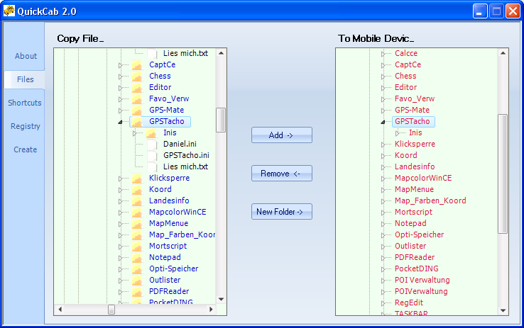

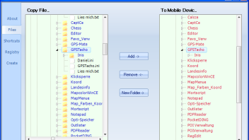

    Viel Arbeit war es nicht , und nebenbei habe ich noch ein Problem in mein Backup-Restore-MFD Tool behoben , und zwar wenn BT schon automatisch gestartet wurde ( ANWDOG.exe ) in Hintergrund .:icon_mrgreen:
    Gruß Manni
  • Hy Manni,
    Wäre zwar eine Möglickeit, aber Tatsache ist, die Original Bilder haben im Schnitt um die 21 KB meine Bilder haben im Schnitt um die 10 KB. Wenn es ein Speicherproblem wäre dann müsste es mit meinem Bilder eigentlich besser gehen, denn auch die Backgroundbilder sind von der Datenmenge her kleiner!

  • Hy Manni 123,
    Nööö.
    Hergestellt mit Photoshop und konvertiert teilweise in 8 / 24 / und sogar in 32 Bit PNG`s.
    Nachdem ich gestern alles in den Griff bekommen habe und mein Navi dank eurer Unterstützung nun endlich so ist wie ich es gene habe, werde ich meine Bilder aber nochmals überarbeiten und dann ausschließlich in 8 Bit produzieren. Ich habe nämlich gestern das erste Mal richtig bemerkt, nachdem das Navi nun zum ersten mal wieder im Auto war, dass meine Bilder auf dem PC Monitor zwar super aussehen auf dem Navi aber auf einmal ziemlich mies. Die Startanimationsbilder habe ich zudem auch wieder verkleinert um mehr Speicherplatz zu gewinnen.
