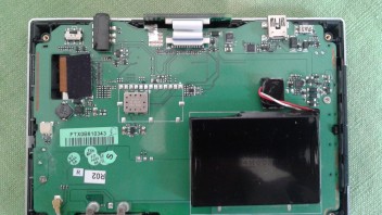

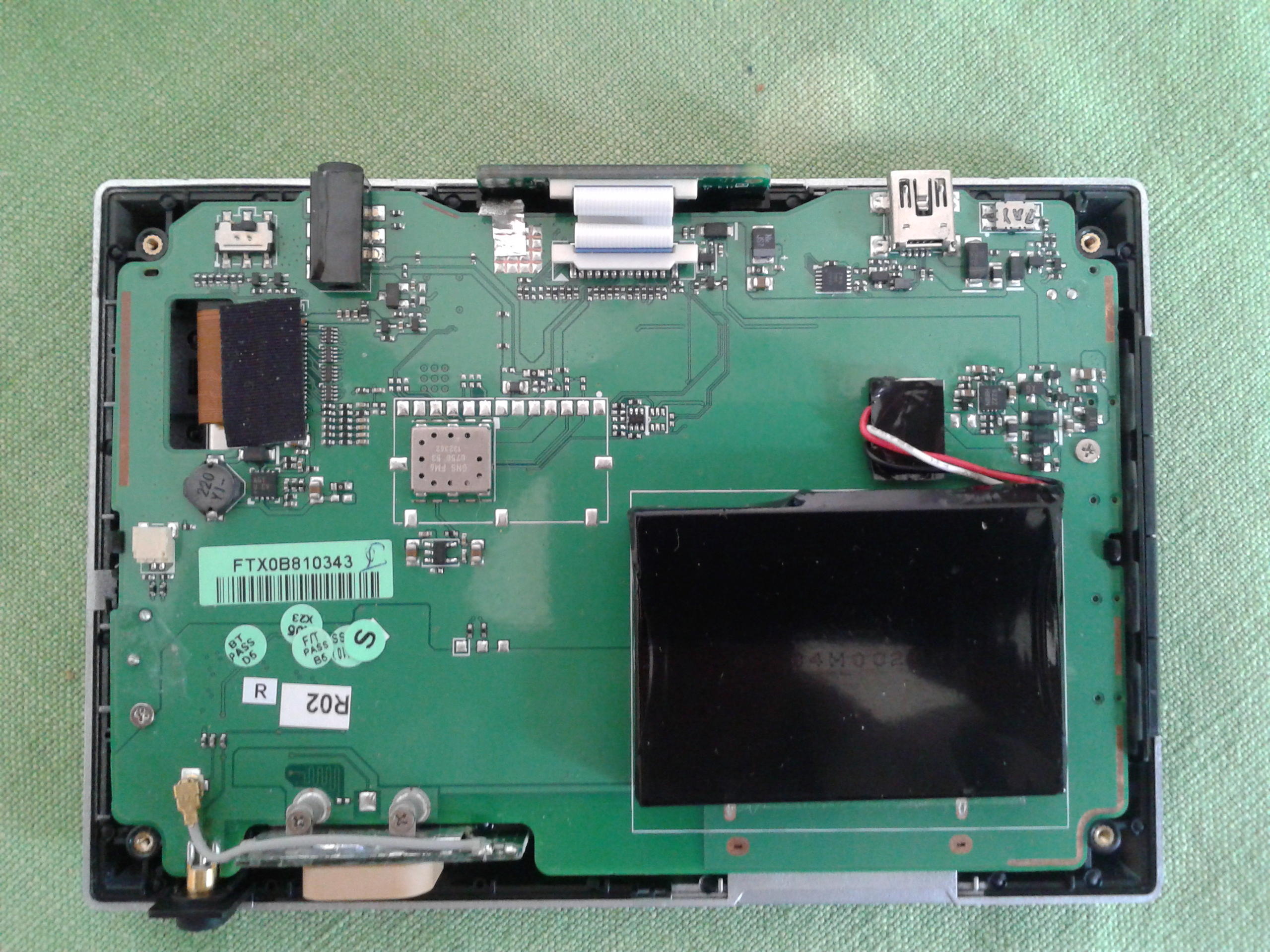

    ich wollte meinem P4420 einen neuen Akku spendieren und habe den Akku BP-LP1230/11-A0001 U bei Amazon Market gekauft.
    Nach dem Wechsel des Akkus tat sich nichts beim Einschalten. Selbst das rote LED Licht blieb aus. Deher
    habe ich mein Navi an ein USB Ladekabel (Output 5V/1.0A) angeschlossen. Seltsamerweise ging sofort das LED Licht an, allerdings in grün und nicht wie sonst beim Laden in rot. Nach einigen Minuten versuchte ich das Navi zu starten und nichts passierte. Navi üner Nacht am Kabel belassen und morgens erneut versucht - nichts geschah.
    Dann habe ich den alten Akku wieder angeschlossen, welcher geladen war und zuletzt gut 1 Stunde durchhielt. Wieder keinerlei Reaktion beim Navi.
    Mehrfacher Batteriewechsel, verschiedene Ladekabel...nichts bringt das Navi dazu, sich irgendwie zu rühren. Nicht einmal mehr das LED bringe ich zum Leuchten.
    Meine Frage nun: was kann da bloß passiert sein? Falsches Anstecken des Akkus ist doch nicht möglich.
    Kann ein Bekannter von mir irgendwie durch Messen herausfinden, ob der USB Port oder der Teil, an den die Batterie angeschlossen wird, defekt ist? Oder habe ich beim Mehrmligen Öffnen des Navis evtl. einen kleinen Bauteil verloren?

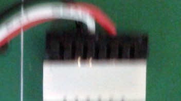

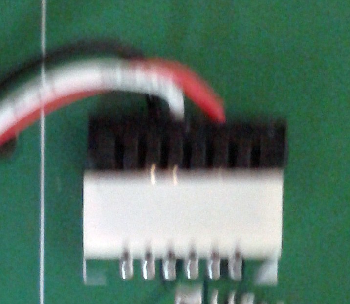

  • In der weißen Batteriesteckeraufnahme ist ein PIN verbogen gewesen und beim Versuch dies zu richten nun abgebrochen. Gibt es dieses Bauteil evtl. irgendwo zu kaufen?
    Aha, war also doch etwas defekt gegangen. ;) Ich würde das selber Löten, entweder mittels Einsetzen/Löten einer gekürzten Büroklammer oder auch mittels Kabel zum Überbrücken. Vlt. auch mal sicherheitshalber im Bekanntenkreis nach Lötexperten fragen, anspruchsvoll ist das auf jeden Fall nicht.
