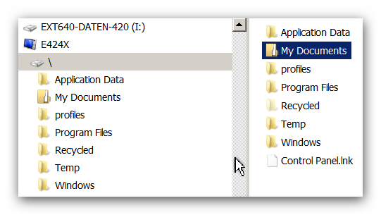

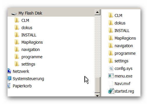

    Anbei zwei Screenshots.
    • Angezeigter Inhalt des Ordners mit dem backslash. Nehm mal an dieser Ordner bleibt unberührt, quasi egal was ich mache!?
    • Angezeigter Inhalt von MFD. Das beinhaltet alles was ich (z.B. via Windows Mobiles Geräte Center) kopieren muss, um ein vollständiges backup meines momentan laufenden Gopal-Systems zu erhalten?
    ...oder fehlt doch noch was?
    Der erste Ordner ist unwichtig.

  • Mei, unter "\" ist halt das CE, was schon bei einem HR geputzt wird. Relevant sind \My Flash Disk und - wenn Du schon von bisherigen Versionen sprichst (wobei ich Dir jetzt nix Illegales unterstellen will ;) ) - auch die Speicherkarte.
