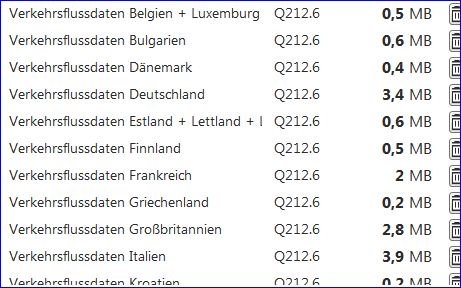

Auch mir wurden während des Updates auf GoPal 6.1 die Karten Q212.6 angeboten. Die Verkehrsflussdaten waren nicht dabei. Also keine Clever Routes mehr! Was ist falsch gelaufen?
Also, nachdem der PNA wieder bei mir aufgeschlagen ist, hab jetzt mal nachgesehen: ich habe Verkehrsflussdaten*.psf von Q212.6 installiert, die muss der Assi wohl damals auch gleich mit runtergeladen haben. Bei mir klappte beim Update alles so problemlos, dass ich die Einzelheiten nicht mehr auf dem Schirm hatte. :023:

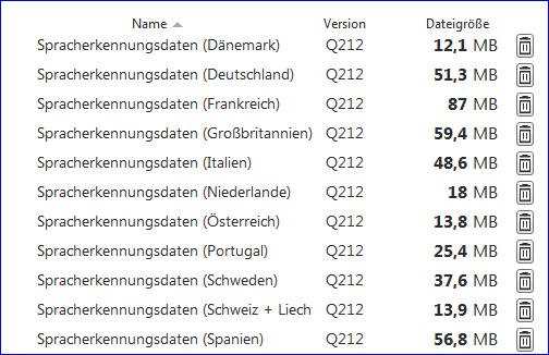

Die Spracherkennungsdaten (immer noch Q212) wurden nicht upgedated, nutze ich aber auch nicht.

@ralf: rein aus Interesse, falls du die Q212 ohne .6 Sprachdaten installiert hast probier doch mal schnell aus, ob die Spracherkennung mit den Q212.6 Karten funktioniert oder nicht.
Nee, geht auch nicht, bekomme einen F3101 Fäla :022: -

Also, nachdem der PNA wieder bei mir aufgeschlagen ist, hab jetzt mal nachgesehen: ich habe Verkehrsflussdaten*.psf von Q212.6 installiert, die muss der Assi wohl damals auch gleich mit runtergeladen haben...
Gibt es gegenwärtig für GoPal 6.1 und Q212.6 überhaupt die Verkehrsflussdateien, und falls JA, wie kann ich diese erhalten?
Im Shop des neuen GoPal Assistent finde ich keinerlei Clever Routes.
Im nicht mehr aktiven Shop des alten Assistenten sind welche vorhanden, allerdings nicht für GoPal 6.xDeine erste Frage hat Ralf ja schon beantwortet, die zweite interessiert mich auch. Habe wie gesagt den Nutzer "Medion Support" angeschrieben und ihn auch auf unsere Diskussion hier hingewiesen. Vielleicht äußert sich Medion ja hier persönlich.

Ganz unkompliziert wurde mir ein Gutscheincode für ein Update im Shop überlassen. Damit konnte ich dann jetzt auch die Verkehrsfluss- und Spracherkennungsdaten aktualisieren. Prima! Dankeschön "Medion Support"!
Also ich habe die Daten (unter "sonstiges") mit dem Update erhalten
Hepe, aber die Spracherkennungsdaten zu Q212.6 hast Du nicht, oder? -
Hab ich auch nicht, da gehen noch die von Q212.
:017:...Aber dann sollte wenigstens die Spracherkennung noch funktionieren. Die hatte ich damals auf jeden Fall (auch wenn ich sie nie genutzt habe).
Ich hab dem Medion Support mal eine Nachricht geschickt. Mal sehen ob/wie die sich dazu äußern. Beruhigend jedenfalls, dass ich nicht der Einzige mit dem Problem bin.
Ich bin erstaunt, das hatte ich aus dem Posting aber anders heraus gelesen! :denk_002: Denn bei mir hatte es auch nicht gefunzt (nutze sie aber auch weiterhin nicht).
