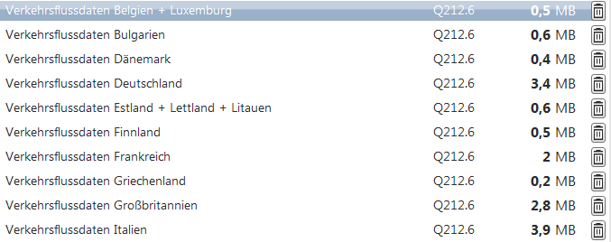

  • Auch mir wurden während des Updates auf GoPal 6.1 die Karten Q212.6 angeboten. Die Verkehrsflussdaten waren nicht dabei. Also keine Clever Routes mehr! Was ist falsch gelaufen?
  • Also, nachdem der PNA wieder bei mir aufgeschlagen ist, hab jetzt mal nachgesehen: ich habe Verkehrsflussdaten*.psf von Q212.6 installiert, die muss der Assi wohl damals auch gleich mit runtergeladen haben. Bei mir klappte beim Update alles so problemlos, dass ich die Einzelheiten nicht mehr auf dem Schirm hatte. :023:

  • Also ich habe die Daten (unter "sonstiges") mit dem Update erhalten

    Ganz unkompliziert wurde mir ein Gutscheincode für ein Update im Shop überlassen. Damit konnte ich dann jetzt auch die Verkehrsfluss- und Spracherkennungsdaten aktualisieren. Prima! Dankeschön "Medion Support"!
