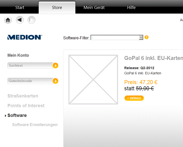

  • Das Update Q2/2012 hast Du mit dem Kartenmaterial gemacht. Ein Update von 87xxxx auf 91xxx wäre ein Update der Navigationssoftware. Mach doch bitte mal einen Screenshot von deinem Assi aus dem Bereich "Software" ... dann sehen wir weiter.
    ... Pumuckel
  • So hab jetzt etliche Zeit an der ganzen Geschichte verbracht. Wiki hoch und runter gelesen, das mit dem manuellen Import mir angeschaut und bin noch verwirrter als vorher und überfordert.
    Eigentlich komme ich schon gut mit Technik und Pc ect. klar, aber in diesem Falle nicht so.
    Screenhost krieg ich nicht gebacken den hier reinzusetzen, auch wenn ich mir die Hilfe dazu durchgelesen habe. Sorry
    Bei Software im Store steht "Gopal 6 und Eu Karten" bei weiteren Einstellungen " Traffic..."
    Bei Software Gerät interessiert wohl eher nicht, oder?
    Das war`s:017:
    Ist sicherlich recht einfach wenn man es erst mal weiß
    Lg
    Hansimglück44

  • Den Button hab ich schon soweit verstanden und auch so gedrückt und auch vom Computer nicht URL, bei mir zeigt er allerdings nur OK und Abbrechen an. Ich hab ja zehn mal das probiert. Da ist dann nur ein leeres Feld und unten steht eben OK und Abbrechen.
    Wieso da bei Software Gopal 6 steht weiß ich nicht. Das kann ich kaufen für 47,.. Euro.
    Das Gopal 5 steht unter dem Button Kartenmaterial auch zum kaufen für 47,.. Euro.
    Was udn wo ist denn das "Kebap" :denk_001:für den Sreenshot.
    Is echt zum Hasenmelken wenn man sich nicht auskennt.
    Lg Hansimglück44
    :bahnhof:

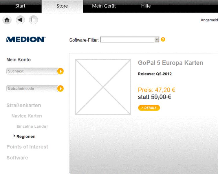

  • Erst mal Danke an alle für Eure Hilfe. Das find ich echt Super. :top_002:
    So habs jetzt glaube ich hinbekommen. Der Fehler lag am Windows Explorer das ich nichts hochladen konnte.
    So siehts also in meinem Shop aus. Ich hoffe das ist so richtig.
    Lg
    Hansimglück44
    Einmal editiert, zuletzt von Hansimglück44 ()

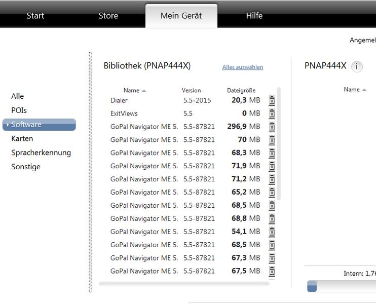

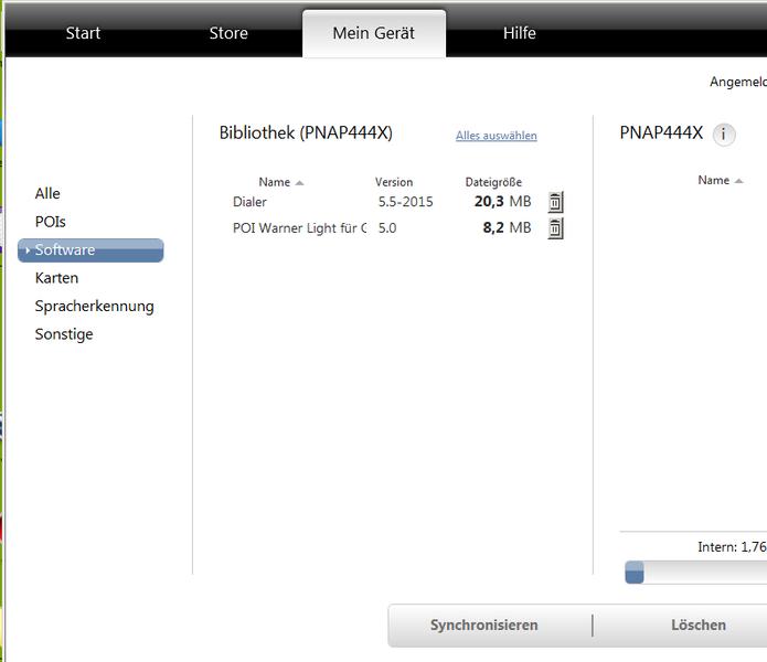

  • Fast gut :002: ... gehe mal auf "Mein Gerät" und da dann auf "Software" --> diesen Screenshot bitte mal posten
    ... Pumuckel
  • ok dann hier das mit mein gerät
    Also ganz rechts steht da nichts. Weder bei Inter oder Speicherkarte bei Software.
    lg
    hansimglück44
  • Aha ... Du hast die APD-Datei der eigentlichen Navigationssoftware noch nicht importiert --> dadurch ist kein Update möglich. Die notwendige APD-Datei findest Du unter \APD\Navi
    ... Pumuckel
  • Ok und Super da bin ich schon mal weiter. Jetzt nur was heißt das jetzt? Also ein APD Ordner habe ich auf meiner SD Card und das Navi läuft auch. Von wo nach wo muss ich die jetzt impotieren? Von DVD auf Interne Speicher? Oder von SD Card auf interne Speicher und einfach den ganzen Ordner nehmen. Und wenn das dann dort steht, dann sollte mir der Assi ein Update anzeigen?
    Hab jetzt das gemacht. Von DVD in die Bibliothek. Stimmt das?
    Lg
    Hansimglück44
