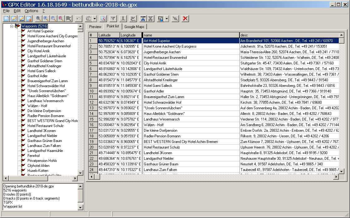

    bis zur Planung der Radreise 2018 habe ich erfolgreich den GPX-Editor genutzt um die Anzahl der Wegpunkte = Unterkünfte BettundBike.gpx auf ca. 250 zu reduzieren. Nun funktioniert diese nicht mehr, da gpx-editor fehlerhaft abspeichert. Es fehlt bei jedem Wegepunkt der String: 'amp;' Ich habe dies zuerst auf die aktuelle Version 1.7.9_beta geschoben, das diese auch wieder die Karte richtig einbindet, dann auf mein Win 10, weil der Fehler zeitlich zusammenpasste. Ich habe dann verschiedene Test mit XP,W7 sowie den alten GPX-Editoren 1.6.16 bis 1.6.21 gemacht, jedoch immer das gleiche negative Ergebnis erhalten. Leider funktionieren auch meine Programmalternativen wie GPS Track Editor nicht, da ich hiermit diese GPX File nicht öffnen kann. Fehlerhinweis: keine Track!! Wer kann helfen oder eine ggf. ein brauchbares Programm mit Kartendarstellung empfehlen.

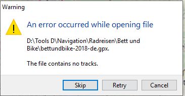

    Zu den Anregungen: GPS-Track-Editor geht bei mir wegen diesem Fehler nicht:

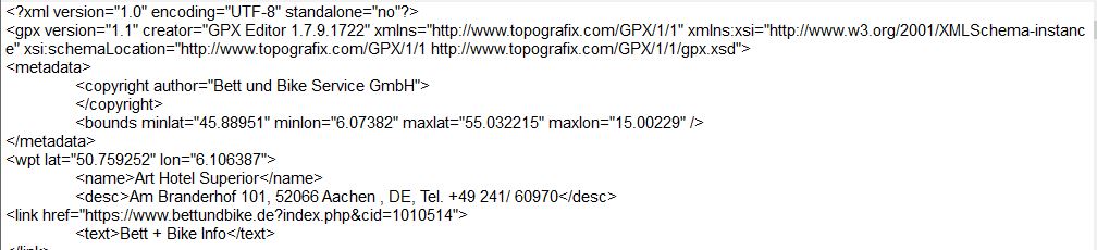

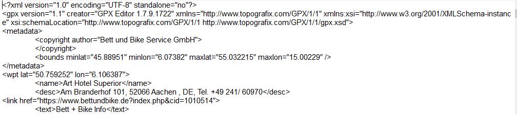

    Die Bettund Bikeaus 2018 sieht im Txt-Editor so:
    <link href="https://www.bettundbike.de?index.php&amp;cid=1010514">
    nach speichern ohne ändern kommt dieser Fehlerhiinweis im GPX-Editor:
    im Txt-Editor so:
    <link href="https://www.bettundbike.de?index.php&cid=1010514">
    Bei speichern der File ändert sich auch der Kopf, dies war auch in der Vergangenheit so, hatte aber keinen Einfluß.
    Falls die Sytax in der GPX jemanden was und warum 'amp;' verloren geht bitte Info.

  • Nur mal hierzu:
    Die Dateien sind im xml-Format geschrieben -> Link und das &amp bedeutet letztlich nur 'Ampersand', also -> & -> Regeln; siehe auch dort bei 'Susi &amp; Strolch'. Ist also nur reiner Text (hier ist's ausgeschrieben: <geocacher>Susi & Strolch</geocacher>) und kein (wichtiges) syntaktisches Element wie ein XML-Tag (z.B. das erwähnte <geocacher>) und dürfte daher mit deinem Problem eigentlich nix zu tun haben.

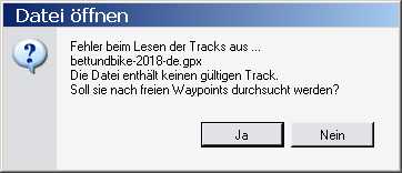

  • Hab mir die bettundbike-2018-de.gpx geladen (gibt's auch für nicht ADFCler kostenlos). GPS-Track-Analyse.net zeigt beim Öffnen dieser Waypoint-Liste zwar 'ne Fehlermeldung (klar - enthält ja keinen Track, sondern nur Waypoints)
    , aber nach waypoints laden sind alle da und editierbar. Das gleiche "funzt" auch mit dem GPS files editor:
    . Editieren kannst Du in beiden!
