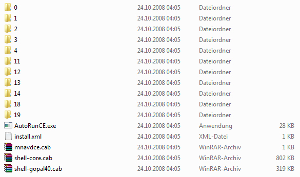

    Mein Verzeichnis sieht so aus:
    Wie kann ich denn aus dem internen Speicher installieren? Ist nicht durch die Reset'terei alles gelöscht, bis auf das Windows CE? Denn wenn ich ohne SD-Karte starte, meckert das Gerät rum, dass er eine Karte will ...
