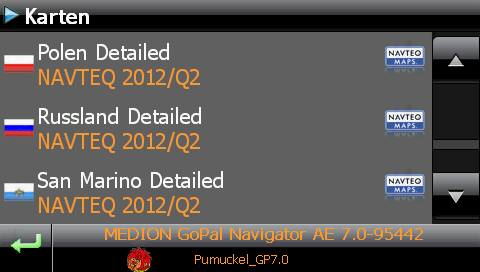

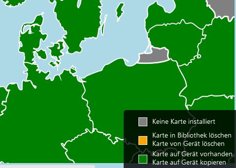

  • Eben, darauf will ich doch die ganze Zeit hinaus, die Zuordnung ist IMO falsch, Russland (lt. Assi) kann's nicht sein und "Estland + Lettland + Litauen" beinhaltet das nicht. :dontknow:
    Aber mit der APD von Estland + Lettland + Litauen kann ich die BalticStatesKaliningrad.psf vom Medion-Server downloaden :top_002:.
    ... Pumuckel
  • Dass meinte ich in #174 mit "...sie wird unter "Estland + Lettland + Litauen" geführt." Nur beim Syncen mit dem Navi muss dann auf Russland "umgeschwenkt" werden? :017: Daher bin ich sicher, dass hier ein Zuordnungsproblem besteht, entweder "ELL" oder Russia.

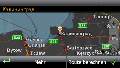

  • Die Routenanwahl Kaliningrad geht nur über die Russlandkarte.
    ... ne ne ... bei meiner GP 4.7-Version gibt es keine "Russlandkarte" :denk_002: ... und die Routenberechnung funktioniert .... :023:
    Anbei mal ein Screenshot vonder "alten" Assi-Version ...
    Konfuzius sagt :
    Der Weise laesst was er nicht tun kann !
    ... nur der Dumme tut was er nicht lassen kann !
  • Ich meine die psf enthält im Namen doch schon die "Enklave Kaliningrad", dann sollte man auch dahin kommen ohne Russland zu haben.
    ... genau so isses ...
    Konfuzius sagt :
  • Ich habe mir diese ominöse BalticStatesKaliningrad.psf auf´s Navi geschoben und siehe da, es wird Russland im Kartenmaterial angezeigt, aber eben nur die Enklave.
    ... siehe Post #180

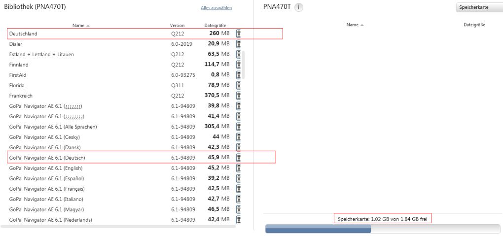

    ich habe seit ein paar Tagen folgendes Problem:
    Der GoPal Assistant bietet mir als update an (bzw. fängt gleich mit dem download an) "Großbritanien (Royal Mail) Q411" obwohl ich bereits die Q212 - Version habe und diese unter "Mein Gerät" auch angezeigt wird.
    Das ist insofern lästig, weil z.B. jetzt beim angebotenen update für Russland etc. auch diese Datei "Großbritanien (Royal Mail) Q411" mit runter geladen wurde und somit die neue Version überschrieben wurde.
    Wie kann ich das abstellen? Ich habe aus meiner Sicherung wieder die neuere Datei drauf kopiert. Daraufhin will er wieder die alte Version runter laden.
    Zusatzfrage:
    Kann man eigentlich den download so beeinflussen, dass er nur die Dateien lädt, die ich will oder ist man dem Angebot "ausgeliefert". Ich meine lädt er immer alle angebotenen Updates oder keins?
    Gruß Norbert
  • Du kannst in den Einstellungen des Assi die ->Automatik ausschalten.
    Normalerweise müsste er dir anzeigen welche Up´s zu Verfügung stehen, die du dir dann aussuchen kannst. :dontknow:
  • temporäre Schnellösung: Einfach den Ordner in der Library umbenennen :002:
    ... Pumuckel
    Was soll das bringen? Das er die vorhandene Datei nicht überschreibt?
    Gruß Norbert

  • Was soll das bringen? Das er die vorhandene Datei nicht überschreibt?
    Ja, denn der Assi wird einen neuen Ordner mit dem alten Namen anlegen und dort die alte Karte hinterlegen --> die neue Karte im umbenannten Ordner bleibt unangetastet :023:.
