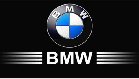

    ich fuckel jetzt schon eine ganze Weile mit dem Startbild für die Navisw.

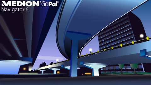

    Ich habe in der Flashdisk die Animation für den Softwarestart gelöscht und auch das Backgroundbild(Anhang)
    Nach Einfügung eines jeglichen anderen Bildes gleicher Größe und Bezeichnung wird nichts beim Start angezeigt.[Blockierte Grafik: http://www.gopal-navigator.de/images/icons/icon8.png]
    Der Bildschirm bleibt schwarz bis die Navisoftware gestartet ist.

    ich habe gelöscht:
    My Flash Disk/Navigation/Skin480x272/PPSkin/480X272/Gopal 5.0/backgrounds/splash screen navigation.png
    sowie im selben Ordner backgrounds die animation splash screen00.png bis 23.png.
    Hier möchte ich dann ein Bild meiner Wahl einfügen das bis zum Start der Navisw gezeigt wird.
    Habe ich hinlänglich probiert aber zu sehen ist bis zum Start der Navioberfläche nichts!

    ich habe nur den Background:splash screen navigation.png ersetzt durch eine Datei die ich eben so benannt habe.
    Gruß Locationscout
  • Dann kann das nicht funktionieren --> alle ersetzen :002: !

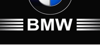

  • Hast Du gar kein Bild oder wird nur ein Teil des Bildschirm ausgefüllt?
    ... Pumuckel
  • Das ist eigentlich ein png,ließ sich hier aber nur als gif anhängen.
    Das ist seltsam, denn oben hast Du doch das Original als .png gepostet.
    Mir fällt auch auf, dass das neue Bild nur 8 Bit Farbtiefe aufweist, das Original 24 Bit.
    Und wenn Du schreibst, Du hättest alle Originale der Animation durch das neue Bild ersetzt, dann hoffentlich auch vielfach, also mit den jeweiligen Nummern im Dateinamen.
    Test für *.png hier:
    Ging erst nach einmaligem Öffnen mit Paint und wieder Speichern unter gleichem Namen. Dabei wurde automatisch die Farbtiefe auf 32 Bit erhöht.

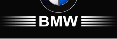

  • Normalerweise könntest du dir die PFSkin.skn ändern und erzeugst dir damit eine neue PFSkin.bsf , dann würde es mit einem Bild gehen , das geht aber schon ans Skinen .
    Aber so geht es auch .
    So könntest du dir die 23 animation_splash_screen_xx.png sogar noch ein bisschen animieren
    ist 24 Bit , Kompromiss zwischen 32 und 8 Bit , aber durch PNG-Gauntlet geschickt
    Gruß Manni

    Die Datei von dir funzt sofort!
    Ich hatte ebenfalls,animiert durch die anderen Antworten begonnen so vorzugehen.
    Mein Bearbeitungsprogramm schnitt aber immer unten die Pixel raus so das das Bild versetzt erschien!
    Da war die Datei von dir goldrichtig!
