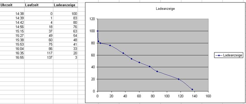

    Ich habe inzwischen mal einen Laufzeittest am Schreibtisch durchgeführt. Mit den neuen Karten hält der Akku 2h. Das ist afaik die Zeit, die das Ding auch gehalten hat, als es neu war. Ob das Teil ähnlich lange hält, wenn ich damit durch die Gegend fahren würde, weiß ich natürlich nicht. Ich will deswegen auch nicht extra 200km abreißen.
    Also werde ich warten, bis ich das nächste Mal wieder fahre.
    Auf dem Schreibtisch ist das Display nicht so warm geworden, wie neulich während der Fahrt, als es sich abgeschaltet hat.
    Das Autoradio liefert laut Beschreibung übrigens bis zu 500mA. Ob sich das Navi dafür allerdings beim Radio anmelden muss, um die vollen 500mA zu bekommen, weiß ich nicht. Das steht nirgendwo.
    EDIT:
    Vielleicht interessiert ja jemanden die Entladekurve. Ich häng sie an.

  • Hallo Mark,
    es ist sehr wohl ein Unterschied, ob Du das Teil nur auf dem Schreibtisch stehen hast, oder der PNA laufend eine neue Position darstellen muss und jede einzelne Kachel neu berechnet.
    Du kannst mal spasseshalber eine Demo-Route laufen lassen, also eine Zielführung über 400km starten und dann die Routensimulation starten.
    Ich wette, dass der Akku nach spätestens einer Stunde platt ist.
    Das Autoradio mag vielleicht einen max. Strom von 500mA bringt, aber selbst wenn es mehr bringen würde, würde es ohne das passende Kabel nicht zu einer Mehraufnahme am PNA kommen würde.
    Es hilft NUR, das Original-Ladekabel, auch wenn Dir das nciht gefallen wird... :denk_002:
  • Das Autoradio liefert laut Beschreibung übrigens bis zu 500mA.
    Genau das ist der jumping point! :icon_mrgreen: Damit findet im Betrieb schon eine Entladung statt, die umso schneller geschieht, je älter der Akku ist. Im normalen Betrieb ist der Verbrauch bei voll aufgedrehtem Display bei ~570 mAh, also mehr, als der normale USB-Anschluß "per Spec." liefert. Nicht umsonst liefert der org. Medion Kfz.-lader 1A! ;)
  • Auf dem Schreibtisch ist das Display nicht so warm geworden, wie neulich während der Fahrt, als es sich abgeschaltet hat.
    Das könnte seine Ursache ja auch wieder in einem defekten Akku haben, der sich während des Ladens erhitzt. Solltest Du auf dem Schreibtisch eine Tour simuliert haben, ist doch der durch Rechenleistung erzeugte Energieverbrauch und die damit verbundene Wärmeentwicklung vergleichbar mit der realen Tour.
    Ich hätte längst einen neuen Akku bezogen. Der kostet doch kaum noch was und schlechter als der derzeitig noch Verwendung findende wäre wohl kaum dar schlechteste, den man erhalten könnte.
    Du kannst natürlich noch viele andere Tests durchführen, Mit Backups alter Karten, Software und Einstellungen. Mit und ohne diversen Ladekabeln und Adaptern. Temperaturdiagramme ... Wenn's Spaß macht. Interessant ist's allemal weiterhin davon zu lesen.
