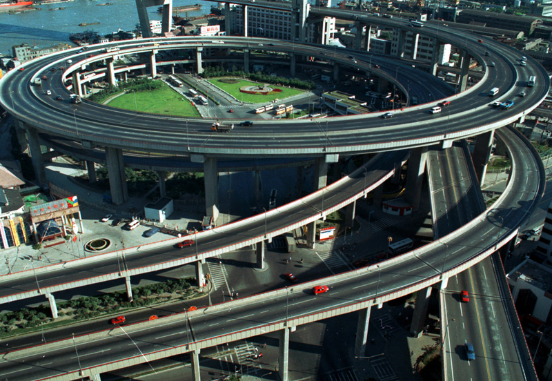

    China ist da noch verrückter durch "elevated roads", also Strassen die in mehreren Etagen über- und untereinander laufen.
    Dazu kommt noch die Verzerrung des Kartenmaterials durch die chinesische Regierung, um möglichen Raketenangriffen unzuverlässige Ziele zu bieten.
    Manche Gebiete sind so auseinander gezogen, dass zwischen dem tatsächlichen Standort und der Karte 300-600m liegen....also ganz üble Voraussetzungen für die Nutzung eines satgesteuerten Navigationsgerätes.
