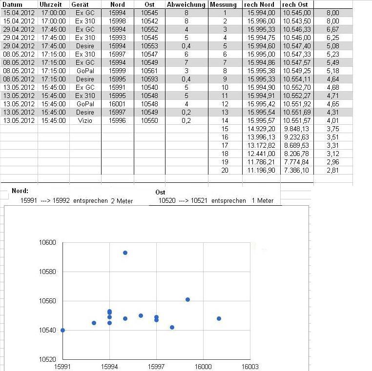

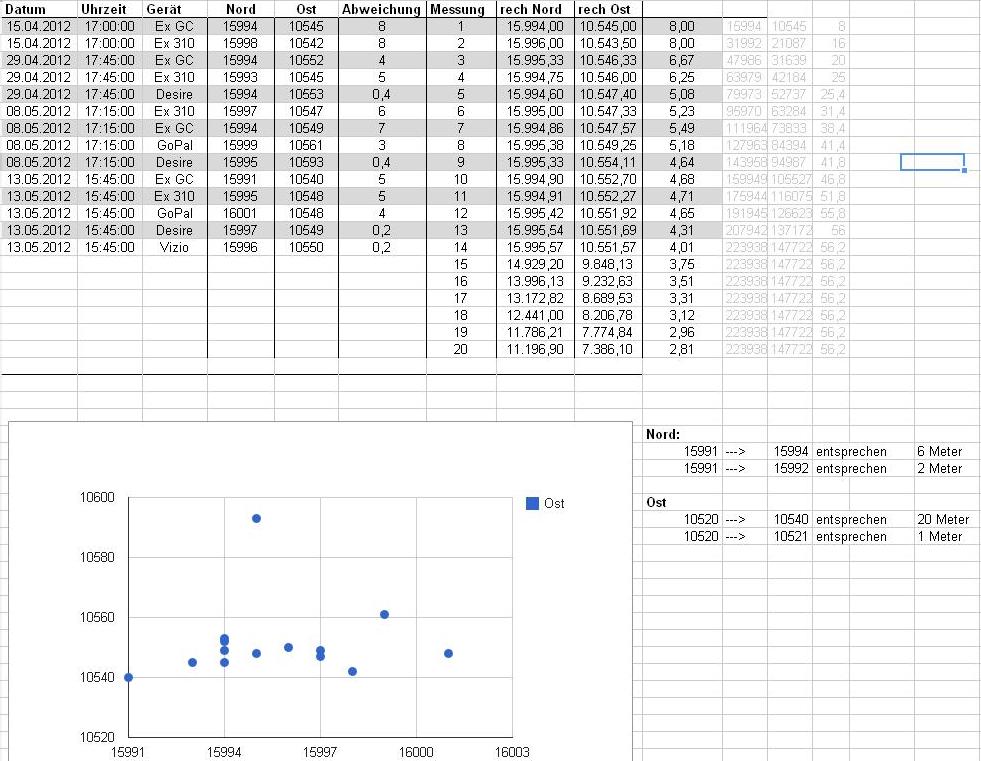

    Ich bin aktuell dabei mit allen möglichen GPS Empfängern (Handy, Tablet & GPS Empfänger) mal einen Vergleich anzustellen. Dazu lege ich die Geräte an einen immer gleichen Punkt und lese das Ergebniss ab und trage das in eine Excel Tabelle ein. Aktuell liegt die Abweichung aller Geräte bei 20 mal 53 Meter.

  • Ich bin aktuell dabei mit allen möglichen GPS Empfängern (Handy, Tablet & GPS Empfänger) mal einen Vergleich anzustellen. Dazu lege ich die Geräte an einen immer gleichen Punkt und lese das Ergebniss ab und trage das in eine Excel Tabelle ein. Aktuell liegt die Abweichung aller Geräte bei 20 mal 53 Meter.
    Sehr interessant!
    Noch spannender wäre, zwei Orte zu nehmen: Einer auf offenem Feld mit freiem Himmel und einer im dichten Wald. Dann könnte man sehen, wie sehr sich die Streuung unterscheidet.
    Magst Du die Excel-Tabelle posten? Interessant wäre, ob die Geräte zufällig streuen oder ein Muster ergeben und ob es einen Schwerpunkt gibt. Hast Du einen topologischen Vermessungspunkt in der Nähe, dessen wahren Wert Du einer amtlichen Karte entnehmen kannst? Die Vermessungsämter sind ja schon ziemlich genau mit so etwas.
    Leider habe ich noch keine Punkt gefunden.
    Ich habe die Graphik etwas beschnitten.
  • @Labbi: Sehr interessant, aber das würde ja bedeuten, dass beide Koordinaten nur auf etwa 15 m genau bestimmt werden. Ziemlich drastisch und eigentlich "beschissen", oder?
    Hast Du dieselben Geräte mal wieder vom Ort entfernt und erneut dorthin gebracht? Wie stark streut exakt dasselbe Gerät bei wiederholten Anläufen aus Entfernung?
    Wie rechnet man Koordinaten-Differenzen in Meter um? Kannst Du mal die Formeln dazu posten?
