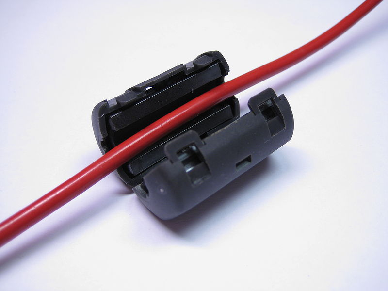

  • Ich würde mal beim Elektronik-Markt nach einer Drossel schauen. Die gibt es auch zum drüber stecken. Diese dann über das AUX-Kabel stecken... :)

    Ich habe damals zwei Ferritkerne als Drossel verbaut...
    Alternativ kann man auch erst mal ein USB-Verlängerungskabel mit verbauten Entstördrosseln probieren.
