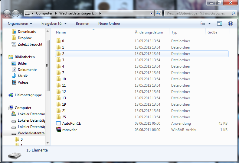

  • Hallo ich habe das Gerät geflasht und GoPal 6 neu aufgespielt. Nun befinden sich auf der SD Karte ja noch die Dateien aus dem Ordner "Installation".
    Kann ich die SD Karte nun wieder formatieren oder den Inhalt teilweise in einen Ordner auf den internen Speicher schieben, damit ich mehr Platz auf der SD (2GB) habe?
    Es muss ja noch das Kartenmaterial, etc. rauf und Datein für Sprachinhalt. Ich habe sonst nur knapp 1,39GB noch frei und bin der Meinung, dass es ja nur die Installationsdatein für GoPal 6.X sind und nun überflüssig sind da es ja installiert ist.
    Denkfehler?!
  • Als Erstes solltest du dein Profil erneuern, denn auf dem 500T läuft V6 nicht. :002:
    Entweder du schiebst nur die Karten auf die SD die du brauchst, damit du die Installationsdateien drauf behältst, oder du löscht sie.
    Ich würde weniger Karten nehmen, damit ich auch unterwegs die Möglichkeit einer Neuinstallation habe.
