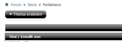

    P.S.: Wie verfasse ich eigentlich eine eigene Anfrage (sprich Thread) auf den Forumsseiten. Habe diese Option niergends entdecken können.
  • Servus & :welcome: hier im Forum!
    Ich hab Dir mal einen eigenen Thread spendiert! ;) Und wenn Du auf der richtigen Ebene bist -> http://www.gopal-navigator.de/…splay.php?126-GoPal-S3857 dann klappt's auch mit dem Button "Thema erstellen".
    [/QUOTE]
    In ein Forum gehen (wo die ganzen Themen gelistet sind) und oben link aus Thema erstellen klicken...
