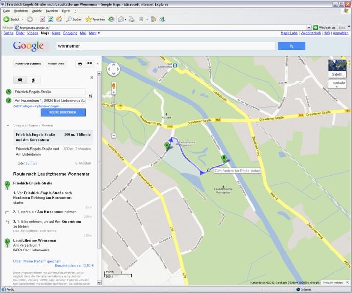

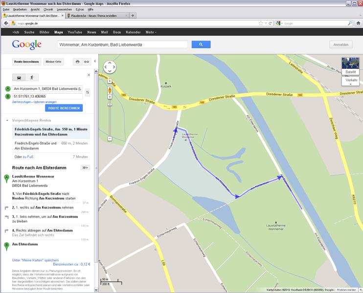

    ich bin schon am verzweifeln :017: hab gerade schon den Firefox ganz frisch neu installiert mit dem Löschen der vorherigen Version inkl. Löschen aller Einstellungen. ohne Erfolg.
    ich bekomme bei google-Maps die Start- und Zielmarkierungsfähnchen nicht mehr angezeigt. kann diese daher auch nicht mit der Maus ziehen.
    und ich kann auch die angezeigte Route nicht anfassen, um diese zu ändern.
    woran könnte das liegen :017:
    mikee
    edit: im IE6 funktioniert es

  • Danke für eure Unterstützung.
    beim mir daheim mit W7 + Symantec geht es alles wunderbar.
    nur auf Arbeit (mit XP) gehts es leider seit ca. 3 Monaten nicht mehr.
    Ich hatte zuerst auch unsere Netzwerk-Admins in Verdacht, aber wiederum wenn es mit dem IE6 / IE8 geht kann das auch nicht sein.

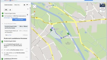

  • um das mal rauszukramen und abzuschließen: :icon_mrgreen:
    hab heute ein Update auf den FF13 gemacht einschl. Update des Adobe Flash Player.
    Jetzt kann ich auch wieder mit dem FF google-Maps korrekt bedienen. :happy_011:
    Als Ursache hab ich eher den FlashPlayer in der Vermutung, da hatte ich eine ganze Weile ein "Incubator Built" drauf.
