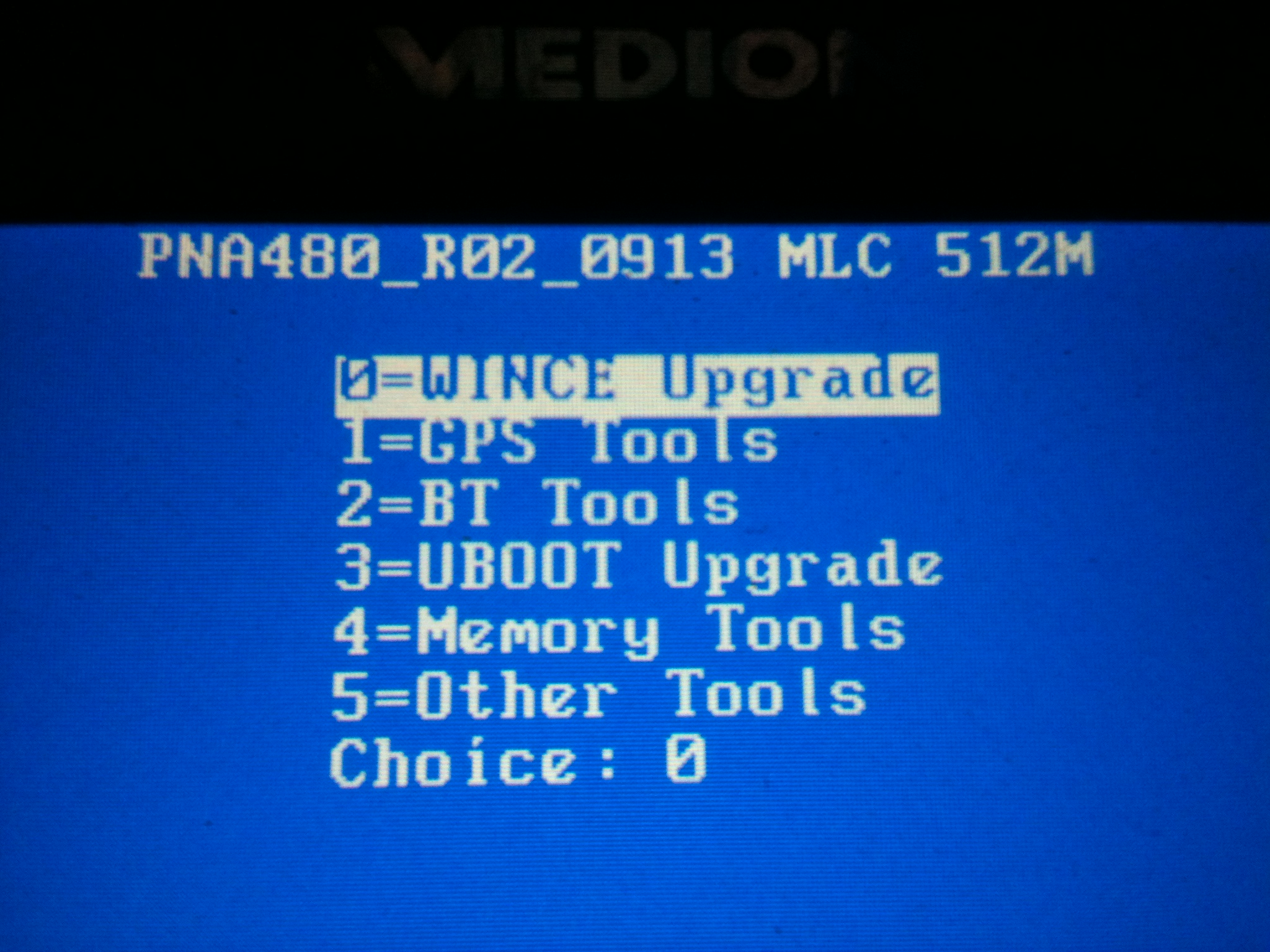

Lass den PNA mal so über Nacht liegen, aber ohne in irgendein Menue zu gehen. Vlt. ist morgen früh nach einem HR, nachdem der PNA kurz aufgeladen wurdde, wieder alles OK.
werd ich mal versuchen wie geht den der hr ??? danke für die schnelle antwort
Den Ein-Ausknopf länger drücken. -
Zeiten sind von Gerät zu Gerät leicht unterschiedlich, aber Ausschalter länger 6" drücken bringt mit Sicherheit das gewünschte Ergebnis.
edit: man kann es auch wie Brummi formulieren..:icon_mrgreen:
edit2: Mal ne kurze Frage. Was/welche Handlung hat dich eigentlich ins blaue Menü getrieben?
keine Ahnung hab es nach der Navigation einfach normal aus gemacht wollte am nächsten Tag wo anders noch hin fahren angemacht das blaue Menü war auf einmal da
hab das alles mal gemacht wie ihr es gemeint habt aber leider ist das meun immer noch da :denk_002:
Wenn der PNA längere Zeit (mind. 30 min.) richtig ohne Saft war und trotzdem nix mehr geht, solltest Du mal den Medion-Support kontaktieren und denen genau Dein Vorgehen schildern. Vlt. geht dann was über Kulanz (Garantie dürfte ja wohl schon zu Ende sein). Denn ein neues ROM haben wir für den PNA bisher leider nicht.

hab gerade nach einer suche im i-net eine r12 rom erhalten wie kann ich diese nun auf mein navi aufspielen??
Wir hätten in unserem DL-Bereich auch eine R23 zu bieten! :icon_mrgreen:Spaß beiseite, wenn Du noch etwas von Deinem PNA haben willst, dann lass die Finger davon, außer es ist ein ROM für Deinen P4420!
danke für die antwort hab in nem forum gelesen das medion gut 100€ haben will für rom herrstellung da kann ich ja ein neues kaufen und da hab ich jetzt mal den r12 rom probiert und es hat geklappt :top_002: freu jetzt geht das doffe ding wieder aber trotzdem danke habt mir echt geholfen
Und ist das ROM auch wirklich speziell nur für den P4420? Und es funzt jetzt auch wirklich alles (BT, Verbindung zum PC, GPS & TMC, ...). Wenn ja, dann Glückwunsch! :023:
Kannst Du uns die Quelle posten?
Ich habe auch grade gesehen, dass Du im DL-Bereich das Archiv hochgeladen hast. Wir müssen das natürlich erst mal prüfen. Denn Du weißt es selber, nicht jede Datei aus dem WWW darf ohne Genehmigung weiterverteilt werden, vom Copyright mal ganz abgesehen.

die quelle ist ein Forum gewesen *** Link zunächst mal entfernt *** ich hoffe es gibt keine Probleme mit der ROM beim weiter verteilen würde ich freuen wenn ich mich so für eure Hilfe bedanken könnte der ist gerade mit allem fertig geworden es geht alles einwandfrei :happy_011:EDIT:
Nö, kein Problem!
Aber ich habe den Link erst mal entfernt, weil die dortigen DL nicht immer legal sind. Wir checken das intern und werden berichten. Ralf25
