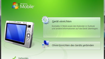

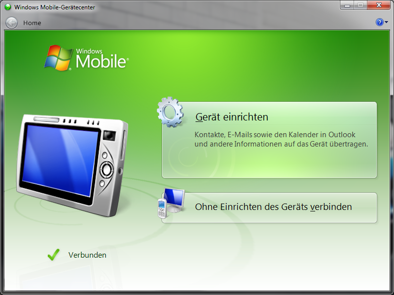

    wenn Du auf den grünen Button drückst, sollte auf dem Navibildschirm eine Meldung erscheinen, das es sich mit dem PC verbinden will und das WMDC sollte auch direkt starten und kurz darauf Dir dieses Bild zeigen.
    Ich gehe immer auf "Ohne Einrichten des Gerätes verbinden"
