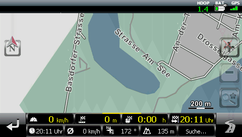

    und hier das Ergebnis..:002:

    Jetzt wo ich Deine Grafik sehe und mein Navi umgestellt habe,habe ich das selbe Ergebnis,nur
    meinte ich die große Darstellung im "Map-Panel,Info-Full" wo nur die Anzeigen "Ankunft-Distanz-
    Fahrzeit-Geschwindigkeit" angezeigt werden. Hast Du dafür auch ein Tipp?

  • Du hättest mir ruhig sagen können welches Info Panel du meinst..
    Suche in der PFSkin nach
    SF_Menu_Panel_2

  • So, der Positionswechsel hat im Menü_Panel_2 geklappt.Nun fehlt nur noch die Änderung für die
    entsprechende Bezeichnung der Felder.
    Reicht es das Feld Textformat "Ankunft" in "Geschwindigkeit" zu ändern?
    Vaxman2
    Vaxman2
    :023::002:
    Im selben Container befinden sich auch die Blöcke mit dem entsprechenden Schriftzug. .. einfach die Koordinaten tauschen und evtl. feine Korrekturen.. fertig!:icon_mrgreen:
