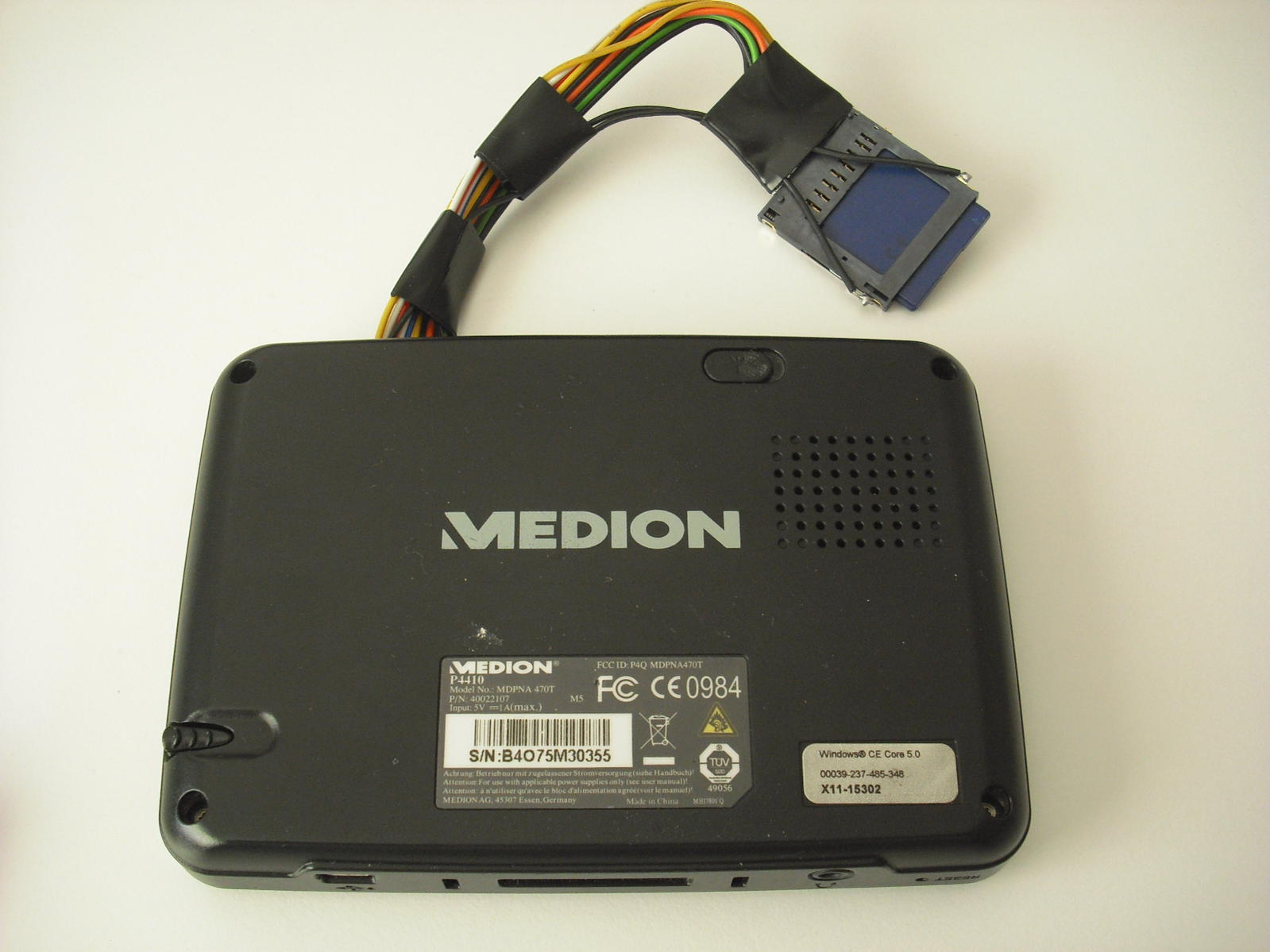

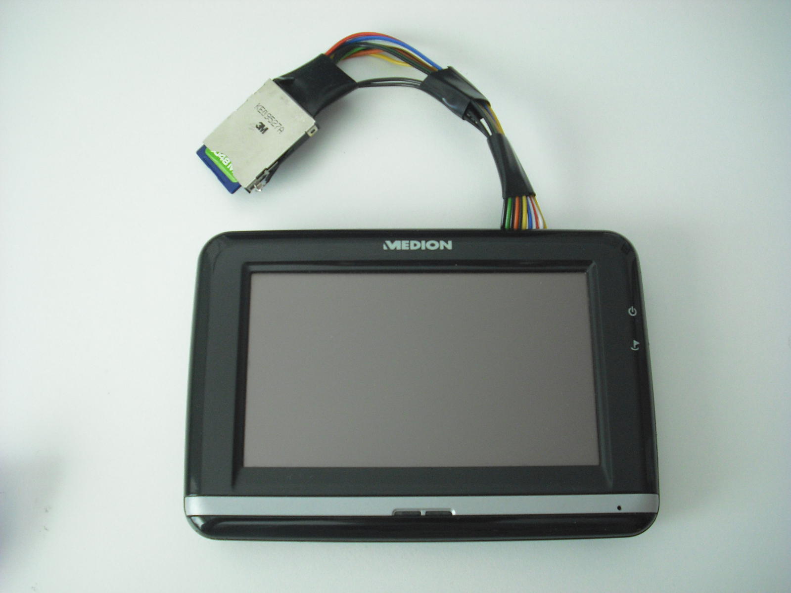

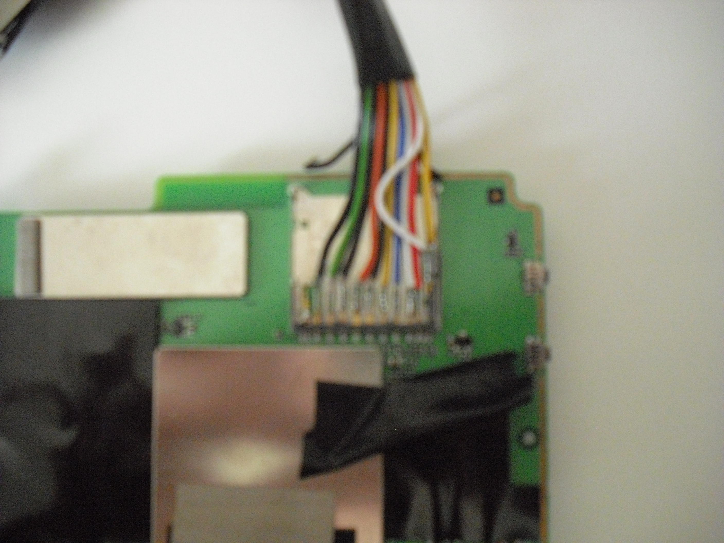

  • Hier schon mal ein paar Bilder wie es im Moment aussieht. Ich nenne es mal Ausbaustufe 1. Damit habe ich erstmal getestet ob es überhaupt funktioniert.
    In Ausbaustufe 2 wird der neue SD Card Connector dann direkt ins Gerät gebaut.

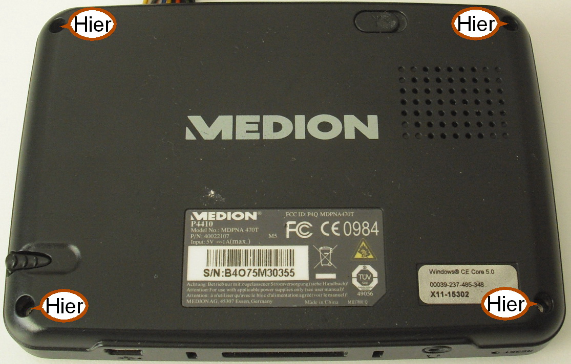

    1.
    Öffnen des Gerätes
    Dazu in den 4 Ecken jeweils eine Schraube raus drehen.

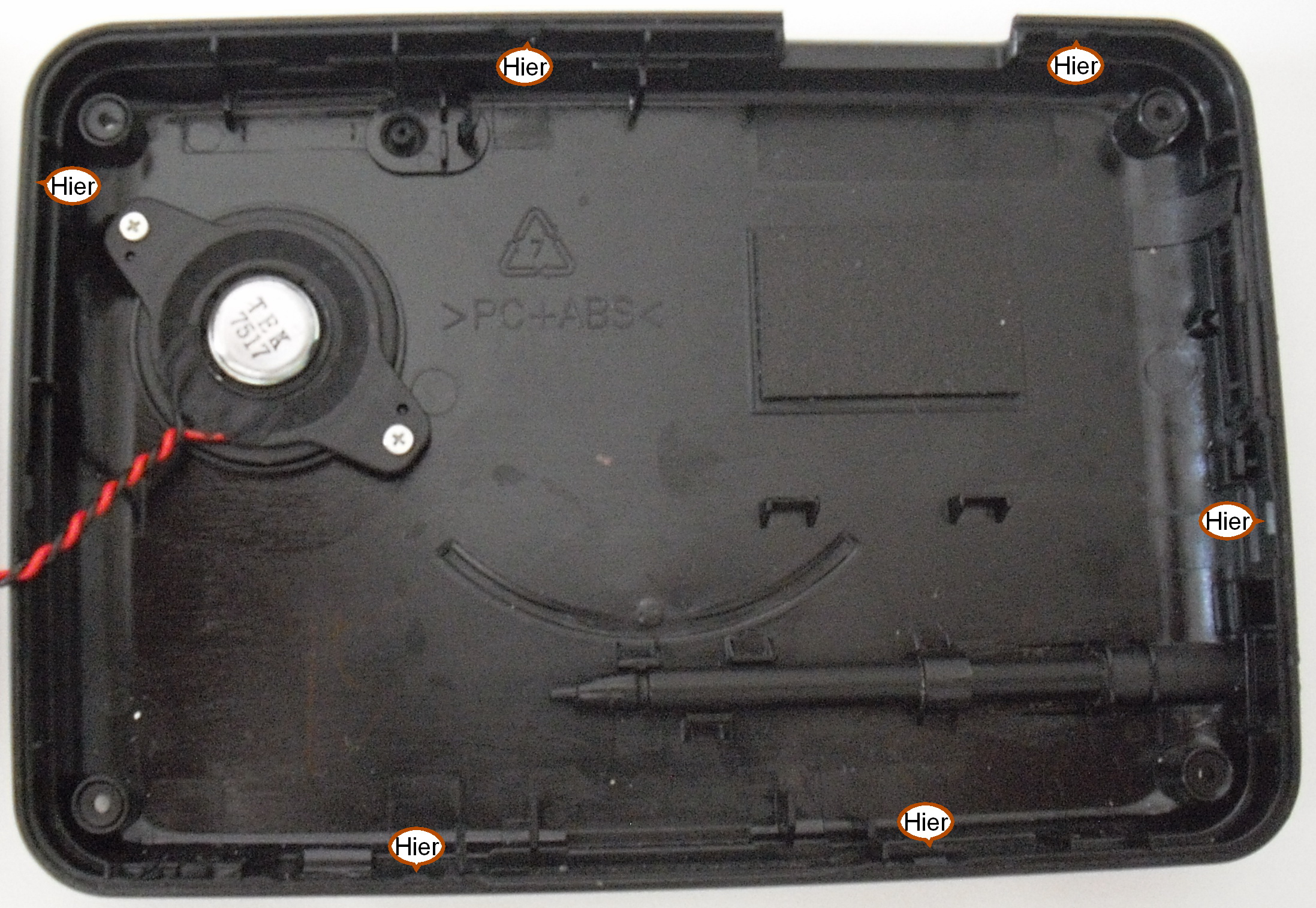

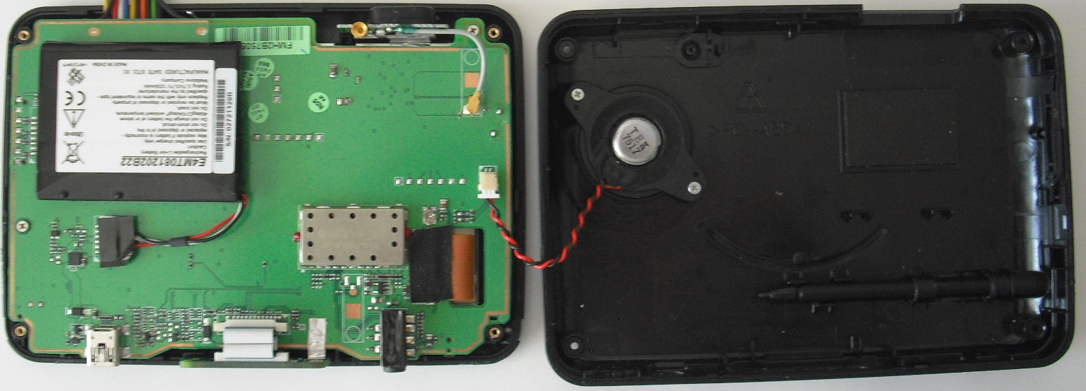

    Mit nem dünnen flachen Schraubendreher die Oberseite vom Unterteil hebeln. Bessere ist natürlich ein Nylonkeil oder ne Kreditkarte. Dann wir das Gerät nicht beschädigt.
    Hier sind die Rastnasen markiert

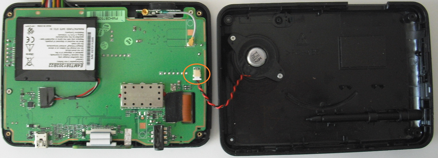

    So sieht das ganze dann aus.
    3.
    Jetzt zieht ihr vorsichtig den Stecker vom Lautsprecher von der Platine und legt die Unterschale bei Seite.
    4.
    Als nächstes entfernt ihr zur Sicherheit das Kabel vom Akku. Sollte über dem Stecker Klebeband sein diese abziehen und gut aufbewahren.
    5.

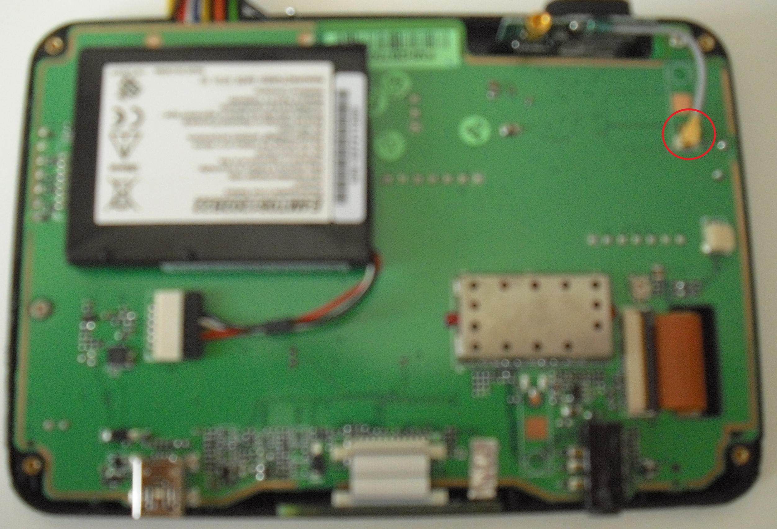

    Jetzt kommt der Stecker der GPS Antenne dran. Diesen ganz vorsichtig nach oben abziehen.
    6.
    Zum Schluß müßt ihr noch das ganz flache Folienkabel vom Display abziehen. Dazu das Klebeband entfernen und den schwarzen Teil des Steckers nach oben klappen. Dann das Folienkabel vorsichtig raus ziehen.
    7.

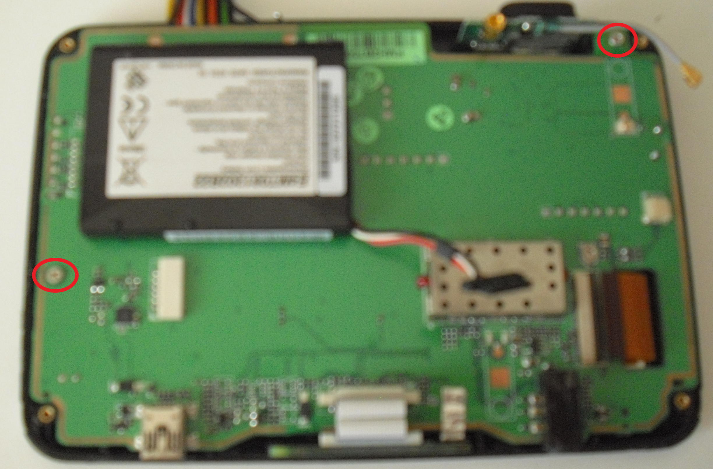

    Jetzt könnt ihr die beiden Schrauben der Platine entfernen und die Platine vorsichtig vom Gehäuse trennen. Das Gehäuse mit dem Display könnt ihr jetzt auch zur Seite legen. Wenn es irgendwo hängt kontrolliert ob ihr alle Kabel abgezogen habt. Sollte ihr die Kontaktleiste am Navi haben könnt ihr die ganz einfach mit der Platine aus der Unterschale ziehen.
    8.

    Jetzt legt ihr euch die Platine so hin wie auf dem Foto. Sprich die Kontaktleiste ist unten und die Öffnung wo die Karte rein kommt zeigt nach oben.
    12.
    Jetzt kommt das Falchbandkabel ins Spiel. Ihr braucht für die Kontaktleiste 11 Adern und für die Masseleitungen des Gehäuses nochmal zwei.
    13.
    Die Adern an einem Ende ca. 0.3 cm abisolieren und verzinnen. Dann lassen sie sich besser anlöten.
    14.
    Wer die unter Gehäuseschale nicht anpassen will führt die Kabel jetzt gleich durch den alten Schacht in der Gehäuseschale.
    15.
    Jetzt fangt ihr an der unteren Kontaktleiste ganz rechts an und lötet je eine Ader an jeden der Kontakte wo normalerweise die SD Karte anliegt.
    16.
    Die beide Kontakte ganz links bleiben frei müssen aber gebrückt werden.

    17.
    Wenn alle Adern angelötet sind die anderen Enden des Kabels abisolieren und die Enden ebenfalls verzinnen.
    18.
    Jetzt nehmt ihr den neuen Card Connector und legt ihn euch genauso hin wie der der auf der Platine ist.
    19.
    Jetzt lötet ihr die freien Kabelenden an den neuen Connector wieder von rechts beginnend Pin für Pin an. Aufpassen das ihr nicht ihrgendeine Ader vertauscht.
    20.
    Zum Schluß lötet ihr die zwei verbleibenden Kabel jeweils rechts und links am oberen Ende des Connectors auf der Platine an die kleinen sichtbaren Lötpunkte.
    21.
    Die beiden Kabel lötet ihr jetzt beim neuen Connector an die beiden Pins oben rechts und links.
    Das ganze sollte dann in etwa so aussehen.
    Sorry für das schlechte Foto aber was gemeint ist kann man erkennen.
