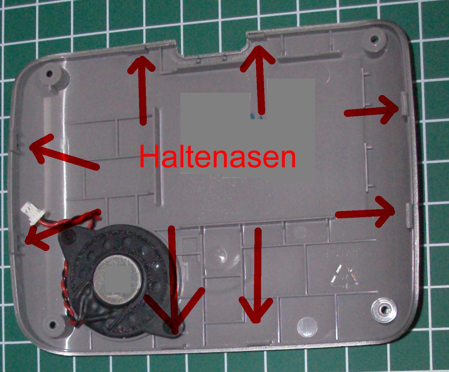

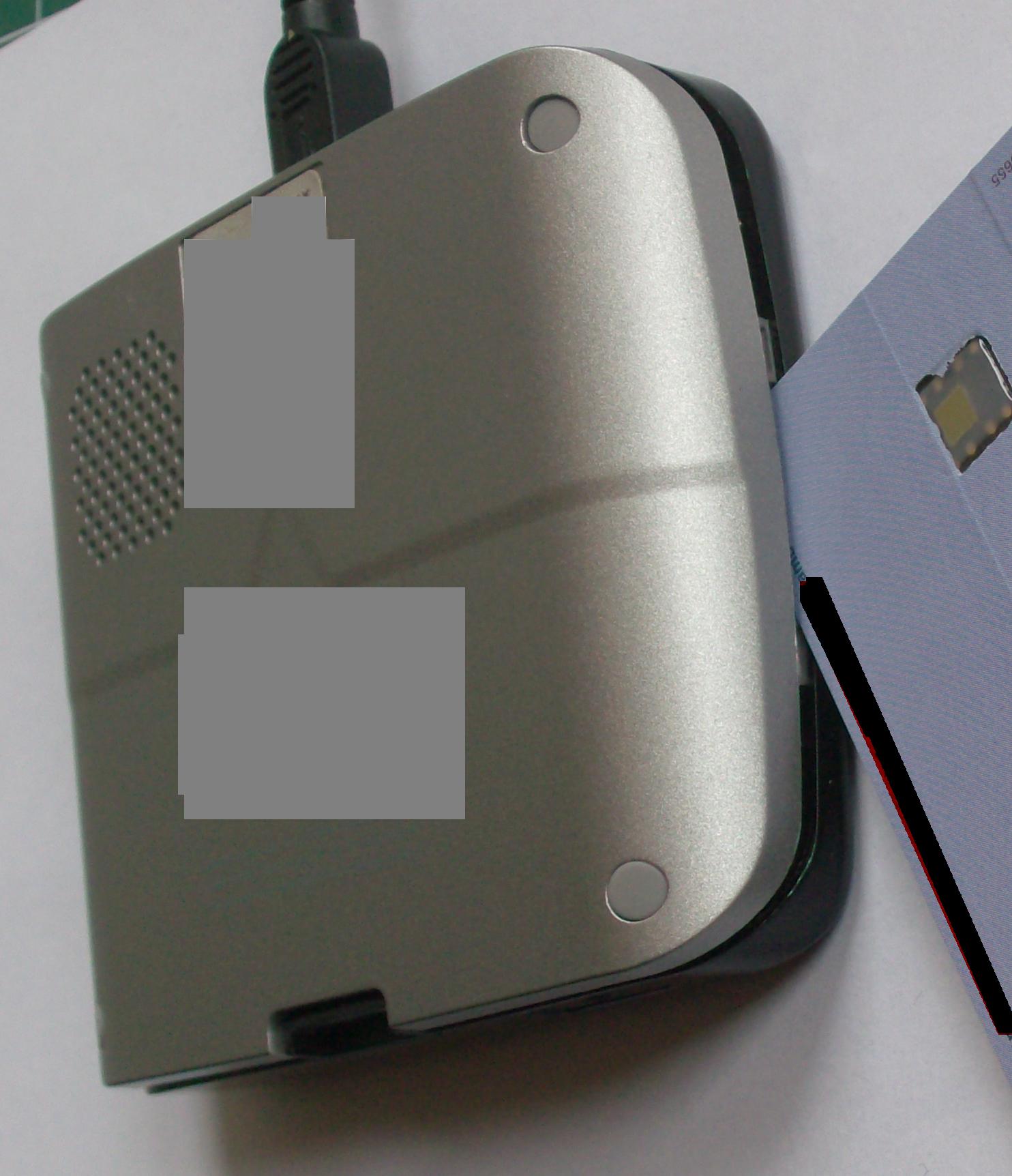

    Das E3240 wird mit acht Nasen (an jeder Seite 2) zusammen gehalten. Nach dem entfernen der Schrauben habe ich an einer Stelle (wo anscheinend keine Nasen saßen) den Spalt zwischen Deckel und Schale erweitert. Dann habe ich eine alte EC-Karte in den Spalt geschoben und mich vorsichtig rund um das navi gearbeitet, so dass nach und nach die Nasen herausgesprungen sind. Der Vorteil hierbei ist, dass die Karte ja auch nur aus Plastik besteht und das Gehäuse weder verkratzt noch verdellt.

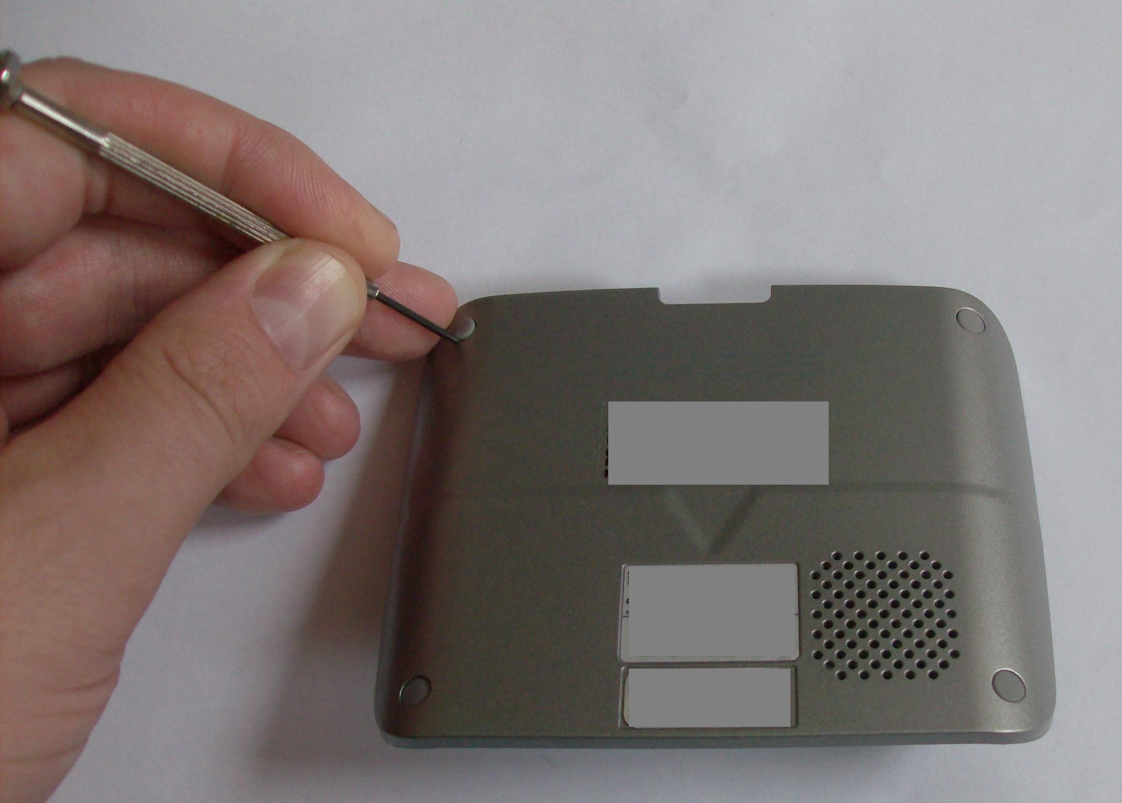

  • Navi auf eine weiche, saubere Unterlage legen, um Kratzer zu vermeiden.
    Auf der Rückseite des Navis befinden sich vier Gummistopfen, die mit einem dünnen Gegenstand (hier: kleiner Schraubendreher) aus den Löchern geholt werden müssen. Unter jedem Stopfen befindet sich eine Schraube des Gehäuses. Schrauben herausdrehen.
    Das Gehäuse ist zusätzlich durch acht Klipse (an jeder Seite zwei) gesichert:
    Frontgehäuse und Deckel an einer der Ecken vorsichtig auseinanderbiegen, bis z.B. eine EC-Karte zwischen die Gehäusehälten passt. Mit der Karte nun langsam das Gehäuse aufhebeln.
    ACHTUNG: Wenn Ihr einen Schraubendrehen verwendet, wird das Gehäuse zwangsläufig beim Hebeln zerkratzt und eingedrückt - also lieber Gegenstände aus Kunststoff verwenden.

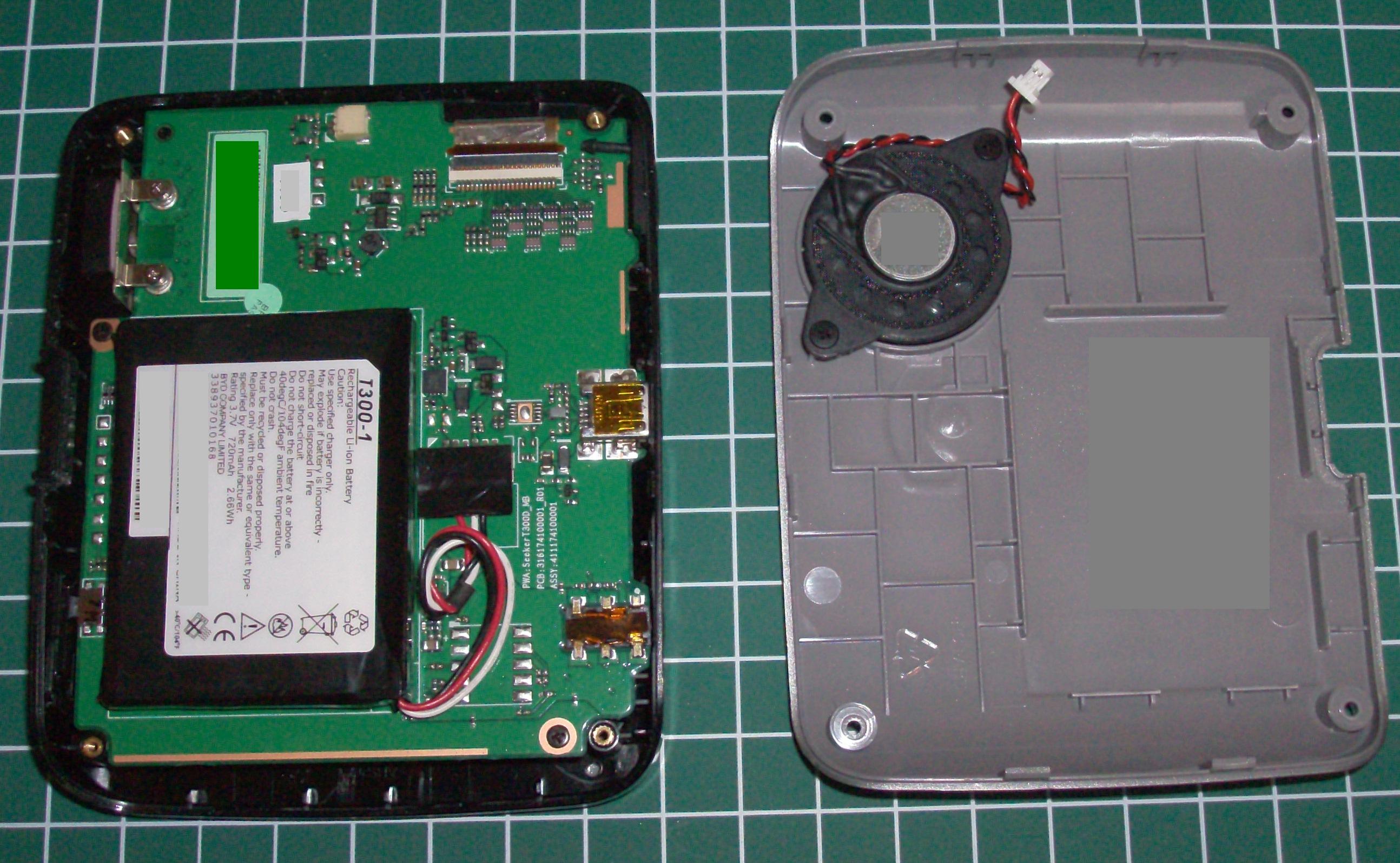

    Nach dem Öffnen vorsichtig sein: Die Hälften werden noch durch das Kabel des Lautsprechers verbunden. Dieses am besten vorsichtig mit einer langen Pinzette abziehen.
    Der Akku ist mit Klebeband "bombensicher" befestigt. Vorsichtig beim Herausnehmen, damit die Hauptplatine nicht beschädigt wird.
    Bei dem Akku handelt es sich um einen T300-1, der auch im E4435 und E4410 verwendet wird. Vermutlich passen die dort im Wiki verlinkten Akkus auch für das E3240.
    Der Stecker des Akkus ist mit einem Stück Klebeband gesichert. Dieses mit einer Pinzette vorsichtig entfernen und den neuen Akku richtig aufsetzen. Keine Gewalt anwenden, der Stecker ist eigentlich verpolungsgeschützt und passt nur in einer bestimmten Position. Mit genügend nachdruck ist es aber sicherlich möglich, den Stecker auch verkehrt herum zu montieren :icon_mrgreen:
