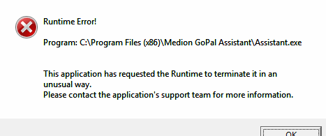

    Ausserdem gibt es im Assistant scheinbar eine Software Aktualisierungsmöglichkeit von 4.5. auf 4.7 - Mein Assistent verweigert aber alleine schon diese Synchronisation mit dem Navi mit der untenstehenden Fehlermeldung bzw. der zweiten im obigen Stichwort.
    Danach bricht das Programm ab mit der ersten Meldung im Stichwort oben nach E4430

    Hatte den GoPal Assistenten schon längere Zeit nicht mehr benutzt, nach einer Umstellung von Vista 32 auf 64 Bit war er auch nicht mehr da. Letzte Aktion war ein Reduzieren des Kartenmaterials auf Deutschland. Neuinstallation zunächst über CD Dabei erfolgte ein Update aufgrund der neuen Version 5.05.010 problemlos..
    Aber wie gesagt: Weder Software noch das Kartenmaterial lassen sich synchronisieren bzw. aktualisiert auf das Navi überspielen..ständig diese Fehlermeldungen

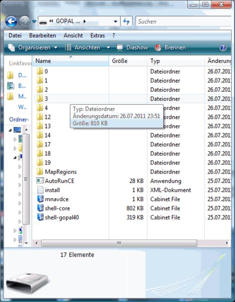

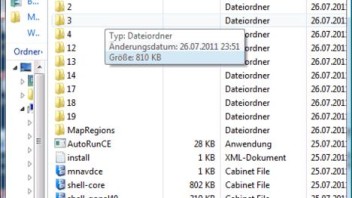

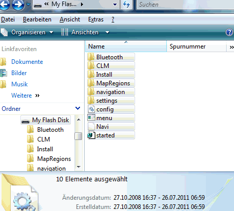

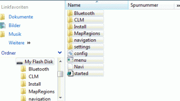

  • Hallo
    habe mal mit der Suite eine Disk beschrieben:
    In der einen Anlage seht Ihr meinen Ist-Ordner und Datei Flash-Disk-Zustand auf dem Navi, in der anderen die Disk Ordner
    Ist auf der Disk alles enthalten, was die Installation benötigt? kommt mir viel weniger als auf dem Navi vor
    Ich habe von 4.5. auf 4.7 testweise ausgewählt
    Kartenmaterial DAS
    Deutsche Software
    Ist das ok so?
    Was müsste ich nochmal auf dem Navi im Clean Up jetzt tun?

  • Außer Einkaufen & Downloaden kannst Du alles auch ohne den Assi machen. Und Dein Setup (hier auf Unnützes wie falsche Sprachen & Auflösungen achten) kannst Du am besten mit den Infos aus dem Wiki abgleichen.
