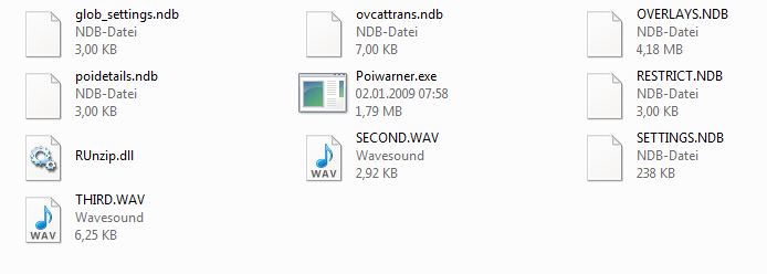

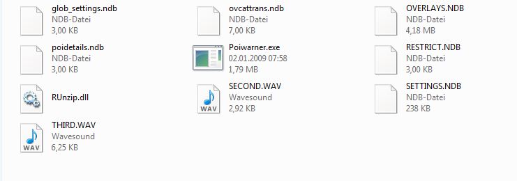

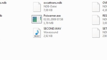

Ist der PW-L denn noch auf der 'Platte' unterhalb '\My Flash Disk\Navigation\PLUGINS'?
Hallo Ralf, bin wirklich bald am verzweifeln.
Im Anhang siehst Du was unter Plugins vorhanden ist.
Gruß Valentin -
Schaut eigentlich gut aus. Vlt. ist beim Syncen der POIs was ins Höschen gegangen. Benenn doch mal die overlays.ndb um mach 'nen SR und synce nochmal.

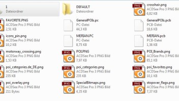

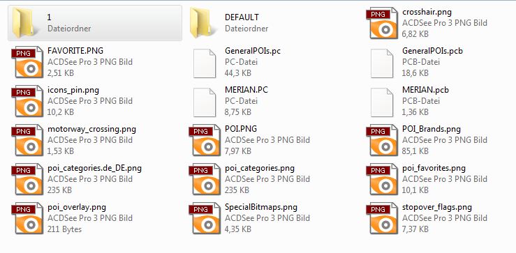

Wo ist denn der Ordner POIS und wenn vorhanden was ist drin , ist überhaupt was drin ?
Gruß Manni
Hallo Manni,
der Ordner ist vorhanden, siehe Anhang
Gruß Valentin -

Hallo Manni, in der Anlage der Ordner "poi"
Valentin -
