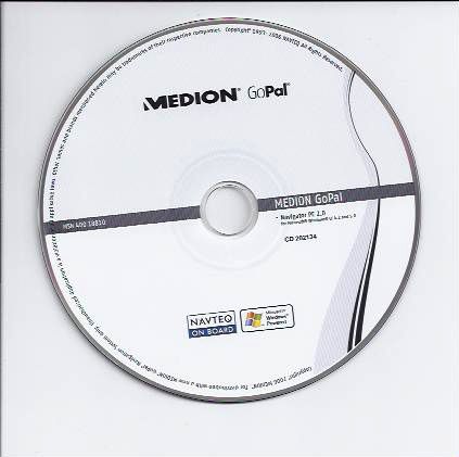

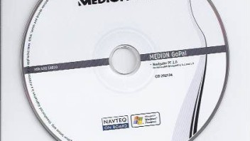

  • Ich habe nur die Verzeichnisse 0, 1, 2 und 3. In 1 sind die Kartendaten. Eine der Dateien heisst z. B. mnavdce_xxxxxxxxx_gr_x.cab
    In 0 sind die Audio-Managment-Dateien, in 2 sind die MP3-Player-Dateien und in 3 die Bildbetrachter-Dateien
  • Das sind Installationsdateien für die Sprachen.
    Wo ist deine DVD?

  • Steht da Navigator 2.0 drauf?
    Wenn ja dann hast du noch eine DVD mit den Maps
    Öööööhm, räusper, ja nee ist klar... die habe ich gerade gefunden!
    Bin gerade am Installieren. Mal schauen, ob es klappt...
    Melde mich gleich nochmal...
  • Ja, also mit der richtigen CD war es doch gleich ein Kinderspiel :icon_redface:
    Und ich probiere hier seit 2 Wochen, die Kiste zum Laufen zu bringen!!! :wand:
    Vielen Dank für Eure super (und) schnelle Hilfe.
