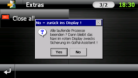

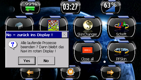

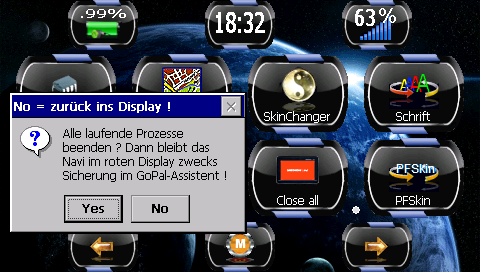

Hast recht Mikee
Close_all ist jetzt in GoPal unter Extras auch zu erreichen .
Wer noch nicht genau weiß wofür das ist dann lest mal ab hier
http://www.gopal-navigator.de/…0546&viewfull=1#post90546Script ist auch noch mal überarbeitet .
Gruß Manni

Wäre das nicht fast was allgemeines, evtl. für den aufgeführten Assi-Thread :confused:Mikee
Allgemein schon für das GoPal Menü .
Aber in StartMenü oder SkinMenü müssen die Skiner es einbauen weil es soviel unterschiedliche Menüs gibt , das Script und Button kann sich gern jeder nehmen .
Gruß Manni

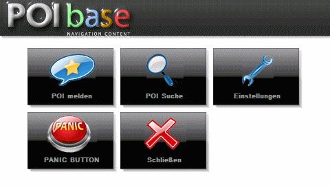

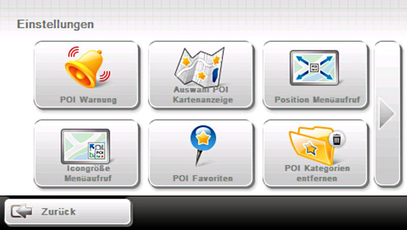

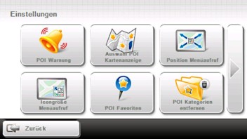

Update für POIWarner 4 mit TeamSkin .
Dafür musste ich ein Font erstellen weil sonst der Digital-Font von TeamSkin für den POIWarner 4 benutzt wird anstatt der Font der Original in Windows installiert ist .
Mit Digital-Font ist in POIWarner 4 keine Beschriftung .
Für alle TeamSkin mit Digital Tacho
Gruß Manni
