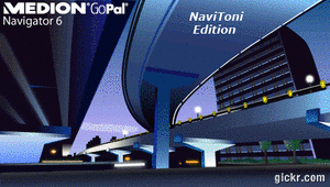

  • Hallo zusammen,
    so hier nun die V1.2 vom 30.05.2011
    Änderungen zur V1.1
    - Homebutton wird je nach Einstellung transparent bzw. ausgeblendet, Danke an ChrisHue:Respekt:
    -MapFarben und MN7 Pfeil(e) aus dem Teamskin, Danke ans Team :Respekt:
    -Warnung POI-Warner light Ansage "Achtung..." und nicht dieses Gepiepse:icon_mrgreen:
    -neue Horizonte 2D und 3D
    - kleine div. Korrekturen zur Speicherverbesserungen
    Hinweise zum Homebutton in V1.1 beachten!!!!!!
    Skin wird später eingestellt
    Edit: @mods Bitte freigeben
